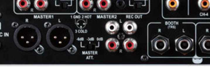

Bonjour - sortie master 1 = sortie xlr symetrique - sortie master 2 = sortie rca asymetrique sont reliées
sur fader master --- sortie boot = sortie de cabine séparée avec fader approprié.
les sortie master 1 et 2 peuvent fonctionner ensemble.

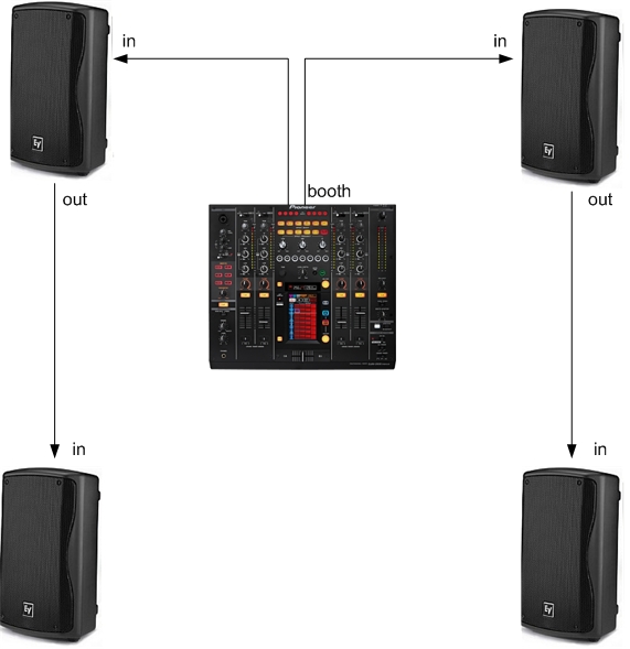

Bonjour,
Je me prendrais pas trop la tête à votre place.
Je sortirais sur la sortie "booth" de la console pour entrer dans les deux premières enceintes de monitoring puis de celles ci, je repartirais vers les deux suivantes tout simplement.

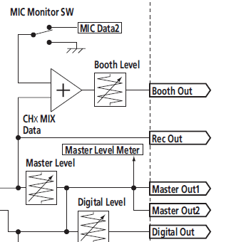

Je ne favoriserais pas la sortie master pour conserver un usage de vu mêtre crédible avec une référence du 0db pour l'utilisation courante.
La sortie "booth" étant normalement un équivalent de la sortie "phone" mais avec une impédance adapté à la charge d'un amplificateur plus que d'un casque.

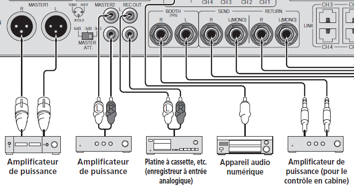

Par exemple pour une DJM2000nxs
1 MASTER 1 + 8dbu / 10kohm (norme pour usage matériel sono pro souvent en XLR symétrique)
1 MASTER 2 + 2dbu / 10kohm (norme pour usage matériel semi pro souvent en jack ou XLR asymétrique)
1 REC - 8dbu / 10kohm (norme pour usage matériel hifi souvent en RCA)
1 BOOTH + 8dbu / 10kohm (norme pour usage matériel pro souvent en XLR ou jack symétrique)
2 SEND - 12dbu / 10kohm (norme pour usage matériel hifi souvent en jack ou RCA asymétrique)
1 HEADPHONE MONITOR + 8,5dbu / 32ohm (norme pour usage casque)
Si on regarde bien ce qui est écrit ci dessus, la sortie master 1 sort un niveau de +8dbu pour un niveau de sortie à 0db alors que la sortie master 2 sort seulement +2dbu pour 0db.
Les deux sorties même si réglées au même niveau sur le bouton de volume de la console ne donneront pas le même niveau sonore à cause du niveau de sortie électronique qui est différent.

heu...
peut être qu'avec un dessin ce sera plus clair (ou pas)

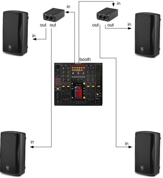

Si toutefois les enceintes n'ont pas d''entrée et sortie pour chainner l'autre enceinte, il faut surtout pas utiliser de "Y" car cela va induire un changement d'impédance de charge sur la console et le signal audio sera dégradé et d'autre part, cela fera chauffer le pré-ampli de sortie de la console inutilement.
Si on souhaite démultiplier une sortie, on utilise des appareils fait pour cela.
Par exemple celui ci qui coûte presque rien: http://www.thomann.de/fr/millenium_sp_31.htm
On entre dedans et on dispose de 3 sorties.
La première est une sortie direct, et les deux hautres passent par un transfo d'isolement pour éliminer les bruits de masse résiduels possibles.

J'avais penser au branchement en relais mais ce n'était pas possible c'est pour cela que penser au cable en Y
Mais avec ton info du boîtier millenium , c'est nickel juste ce qu'il me faut
Merci
