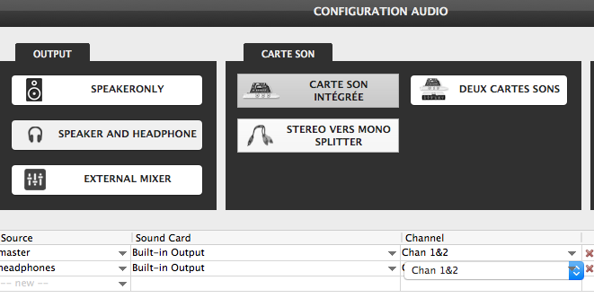

Bonjour,
Il faut essayé cette configuration :
Audio = Deux cartes sons = Assigner une carte son pour le master et l'autre pour la pré-écoute.
