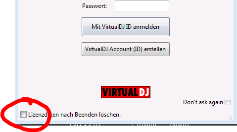

VirtualDJ 8 Pro Ininity funktioniert auch, nach der Anmeldung, ohne Internetzugang. Musst einfach den Hacken wegmachen, bei Lizendaten nach Beenden löschen.
