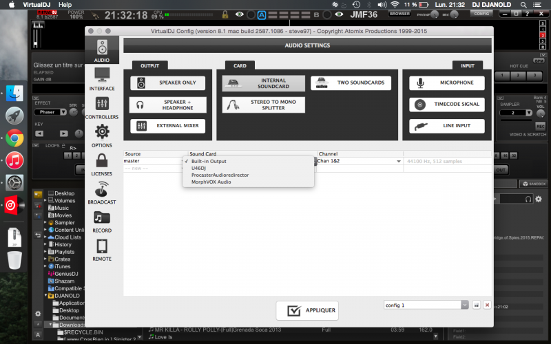

Tu peux faire une capture d'image du panneau audio de VDJ ? STP.

Voila voila
Posted Tue 05 Jan 16 @ 7:10 pm

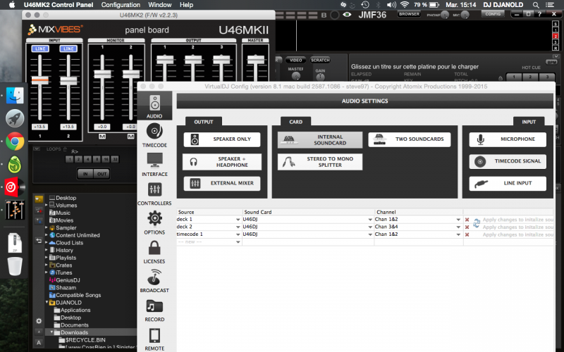

Je viens de configurer un petit réglage mais je ne c'est pas si celui est correcte :/ Je n'ai aucune des platines sur moi en ce moment

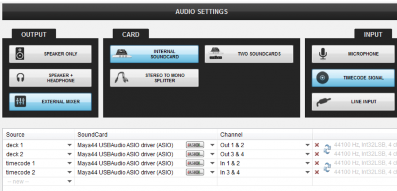

Essaye cette config mais avec la U46 de sélectionné.
