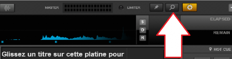

Posted Sat 26 Dec 15 @ 3:17 pm
J'ai téléchargé et installé à partir du répertoire VDJ, mais après ouverture de VDJ8 je ne vois aucun bouton où icône supplémentaire. Est-ce qu'il y a une manip à faire en plus ?
Posted Sat 26 Dec 15 @ 5:15 pm
Posted Sat 26 Dec 15 @ 5:56 pm
Génial ! Je n'avais pas vu qu'il y avait des skins supplémentaires à sélectionner dans les options
Merci beaucoup, il y a des pros ici ....
Posted Sat 26 Dec 15 @ 6:19 pm

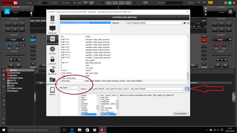

C'est possible d'assigner une fonction à une touche, mais la barre d'espace est déjà utilisée pour faire démarrer un morceau sur la platine sélectionnée.
En en choisissant une autre c'est réalisable en passant par les options; contrôleurs, et en bas keys.
Tu choisi une touche (moi j'ai pris MAJ) et avec le bouton "loupe" au bout de la ligne "action" tu exécute ton action Ici, un clic sur le bouton zoom browser
Un appui successif sur la touche MAJ fait passer du zoom browser au browser normal
