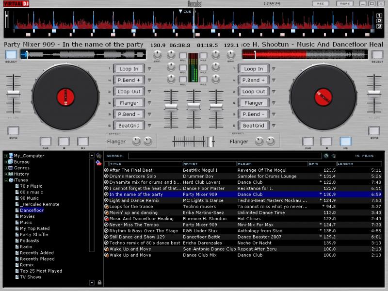

Mit dem Controller wurde eine Limited Edition mitgeliefert, die so aussah:

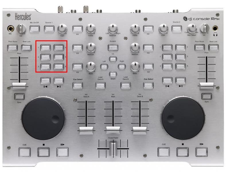

Die 6 Felder (wo Loop in, Loop out, etc. steht) konnte ich über den Controller mit diesen 6 Tasten steuern:
Jetzt bei Virtual Dj 8 funktioniert das Ganze nicht mehr. Die Tasten auf dem Controller sind teilweise für Hot Cues etc. eingeteilt. Wenn ich jetzt in die Einstellung gehen und dort versuche die Tasten neu zuzuordnen, ändert sich überhaupt nichts. Es bleibt bei den Default-Einstellungen.

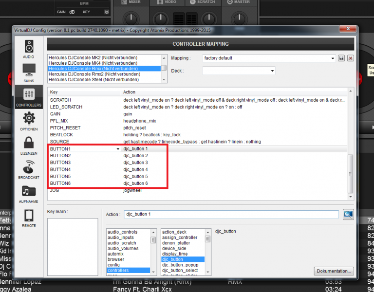

Das musst du mal Einstellen im Mapping , das hatte ich früher mal so gehabt ...
BUTTON1 loop_button
BUTTON2 loop_half
BUTTON3 effect select +1
BUTTON4 loop
BUTTON5 loop_double
BUTTON6 effect active
