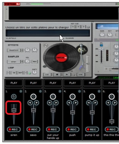

Bonjour, j'utilisais depuis quelques temps VDJ version 7.4.6 et tout allait bien, mais là je viens de changer d'ordinateur et je remarque un gros problème avec le sampler (que j'utilise pour lancer des jingles et des sons lors de mixs amateurs) : lorsque je lance un jingle tout seul il sonne très fort, un peu métallique, et quand je le joue par dessus un morceau il paraît comme étouffé, avec un volume moindre ! J'ai cherché la cause du problème dans les paramètres mais je n'ai rien trouvé, quelqu'un aurait une idée ?

tes curseurs encadré en rouge sont bien en haut au maxim ?

Que le volume du sampler soit au maximum ou pas, ça me fait toujours cet effet bizarre !
