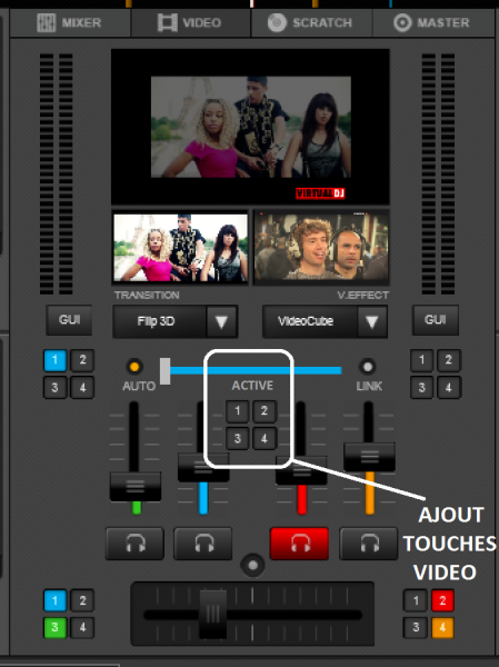

Cet effet ne peut être attribué à une platine car ce dernier agit que sur la sortie vidéo donc il n'est donc pas possible de réaliser votre demande actuellement!
Cependant en modifiant le script de votre skin en incluant une touche activant/désactivant l'image de la platine sélectionnée en image de fond, il est peut-être possible de réaliser votre attente
exemple de modif (montage image)

après recherche, pas possible de réaliser votre affichage car comme dit précédemment, l'effet videocube agit directement sur la sortie vidéo et non l'image de la platine sélectionnée
Seule solution, réaliser un plugin vst en c++ ou autre, chose que je n'ai jamais fait pour vdj...
Sinon passer à l'option plus pro, utiliser un logiciel vidéo sur un ordi dédié et switcher avec l'ordi avec vdj à la demande, à voir!
Autre solution couteau suisses, utiliser deux ordinateurs et envoyer leurs signaux en même temps sur le vidéo projecteur, l'image sera croisée (confondue), l'un avec vdj et l'autre en simple lecture (vlc, etc.), seule bémol sera la priorité de l'habillage, quelle vidéo mettre en premier plan...
Avec la version 6 de vdj, cette réalisation aurait été simple vu l'option synchronisation de 2 ordi utilisant vdj en indiquant leur adresse ip, mais voilà, cette option n'existe plus donc faut être débrouillard
