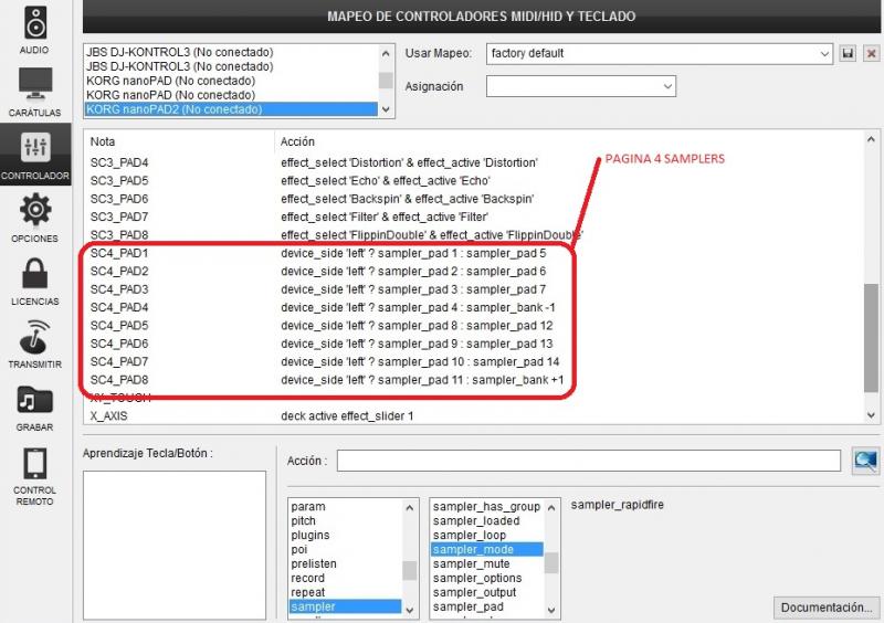

dj-zuke wrote :
alguien me podria a dar una mano ?
No lo tengo en mano pero revisando el mapper default de vdj8 puedo ver que este tiene asignado 14 samplers y los ultimos 2 pad son para cambiar entre los bancos de samplers que tengamos. Revisa tu mapper a ver si esta como este porque puede que estes usando un mapper alternativo
sube una imagen de como esta tu mapper
