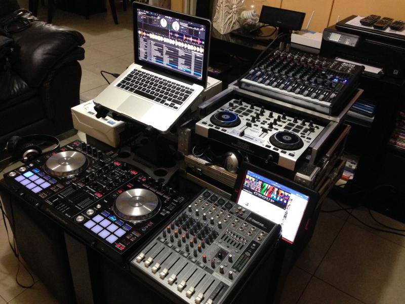

Para información del foro, hay problemas en algunas Pioneer DDJ-SR. Últimamente he tenido problemas con el hardware, ya que el software de Virtual Dj8 así como Serato DJ y Extension de Video, funcionan bien por algunos minutos, pero después no responde ningún botón, y sigue la música escuchándose. También las luces se vuelven locas y la señal de salida se encienden hasta los led rojos, como si estuviera la señal saturada, aún y con el mínimo volumen. Ya la lleve a Servicio Técnico Monterrey N. L. México, sin embargo ya va para un mes y aún no me la entregan. La semana pasada pedí apoyo a Pioneer México, en donde el Ing. Luis Santos está supervisando personalmente mi caso, y me comentó hace dos días que se solicitaron refacciones (no especifica cuales) para solucionar problema. Saludos...
Si hay alguien en este foro que le sucede lo mismo, les comento que en los foro de Pioneer USA, hacen mención de fallas de hardware de Pioneer DDJ-SR, y sugieren llevar a Servicio Técnico de su localidad a revisión...
Espero que ya se resuelva esto, y los mantendré informados del resultado.... Saludos a todos..
