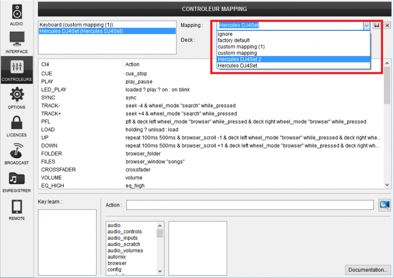

Bonjour,
Dans VirtualDJ 8 tu peux sélectionné le mapper d'origine ou mapper personnaliser

ok merci
peut on dire que cette fenetre est une version améliorée, et/ou est complémentaire à l'utilitaire du mapper RMX de Hercules ?
Ou bien le mapper de Hercules ne sert qu'à programmer la console ?
