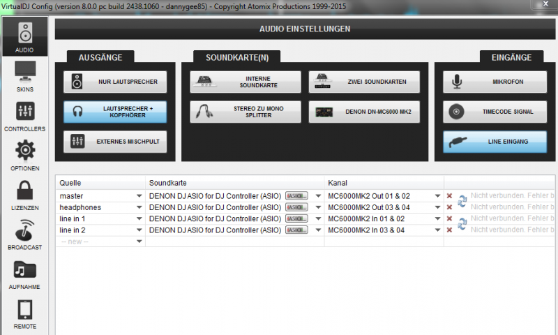

Hallo,
wenn ich die folgende Einstellung vornehme und meinen Denon nur mit dem USB Kabel am PC angeschlossen habe, dann höre ich den Sound auf den PC Boxen. Wenn ich jedoch die CUE Taste von den Kopfhörern drücke dann höre ich über die Kopfhörer nichts.
Kann mir jemand weiterhelfen?
Was muss ich zusätzlich noch bei Soundkarte auswählen? Ich habe auch noch "DENONMC6000MKII (WASABI). Was ist das für eine?

wenn du in der config einfach bei Soundkarten einfach auf Denon MC 6000 Mk 2 klickst, sollte eigentlich alles schon passend eingstellt werden. Oder klappt das nicht bei dir?
Aber Line 1 und Line 2 brauchst du nicht belegen eigentlich.

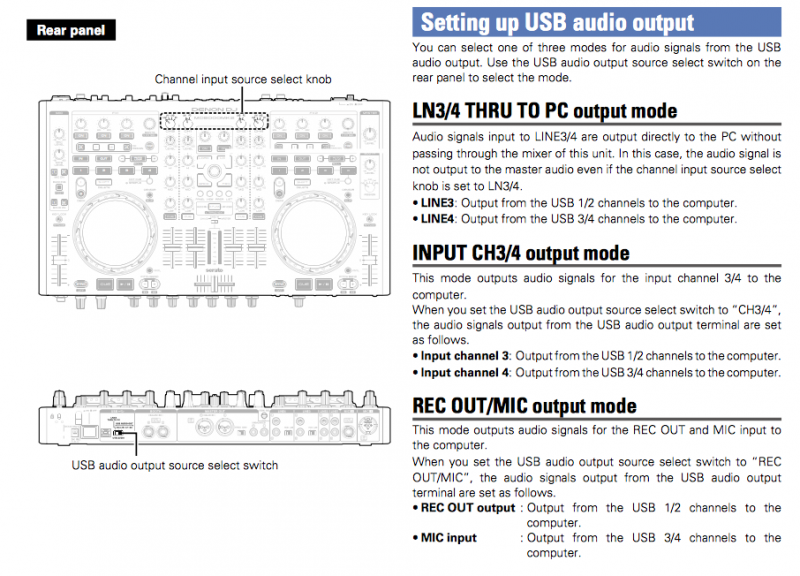

USB-Audio-Mode ist in der Mittelstellung (Rückseite neben USB-Anschluß)?
Posted Wed 09 Sep 15 @ 5:05 pm
die Einstellung heißt bei mir CH3/4
damit kann ich nur alles über den Kopfhörer hören aber der cue knopf funktioniert trotzdem nicht

Hinten:
USB Schieber auf Mittelstellung (richtig, heisst CH3/4).
Vorne:
Split cue: off
Pan: ganz nach links
Audio:
master - Denon ... (Asio) - Out 01 & 02
headphones - Denon ... - Out 03 & 04
line in 1 - Denon ... - In 01 & 02
line in 2 - Denon ... - In 03 & 04
Damit funktionniert's bei mir tadellos.
Paul
Vorne:
Split cue: off
Audio:
Paul

wo liegt der Unterschied bei dem Schieberegler hinten zwischen
- CH3/4
und
- LN3/4 THRU TO PC
- CH3/4
und
- LN3/4 THRU TO PC
