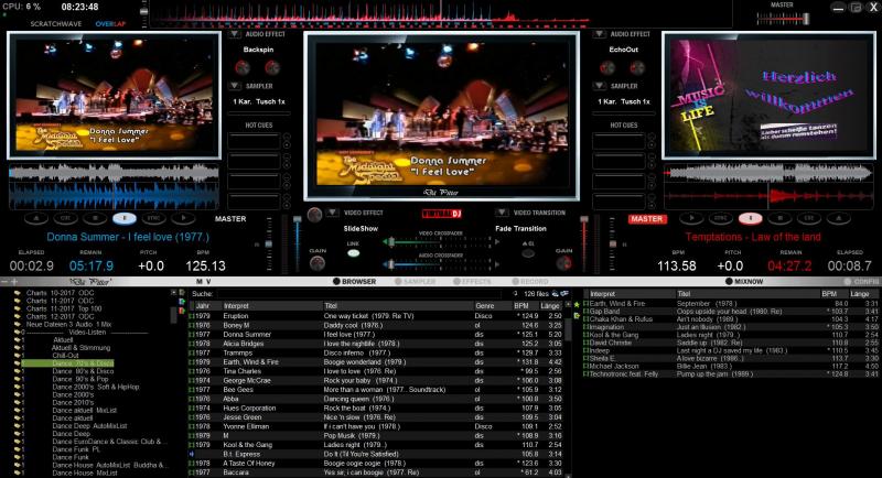

Und, mein "Problem" ist es das ich mir diesen Skin extra habe anfertigen lassen, so wie Ich ihn brauche,
ich liebe das Teil, aber der läuft unter V8 nicht vernünftig und hier auf meinem sieben Jahre alten Läppi
hab ich keine Probleme, ich hoffe ihr versteht was ich meine :-)
Posted Wed 03 Jan 18 @ 7:28 am
