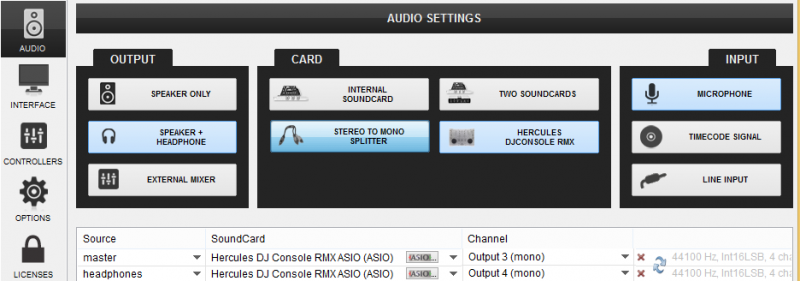

ça a l'air d'être beaucoup mieux avec les indications de deux liens, ce que j'aime moins et le manque d'options au niveau du son.
En mode WDM (le moins conseillé) j'ai une bonne quantité de choix de setup de son, mon preferé en mode casque, master à gauche cue à droite.
parcontre le mode ASIO, pas grand choix, deck gauche, deck droit, pour canal mono respectif, ce qui veut dire que le master change de canal.
j'ai pas trouvé le cue.
à revoir....

Heureux de savoir qu'il y a de l'amélioration.
En fait l'ASIO est plus flexible que WDM puisque le logiciel communique directement avec l'interface audio plutôt que de passé par Windows (raison pour laquelle on peut obtenir de meilleures performances).
Pour ce qui est de la configuration que tu désires au casque, disons que la gestion des sorties varie d'une logiciel à l'autre, mais en général, la plupart des utilisateurs préfèrent avoir une sortie en stéréo que mono, donc ce n'est pas très typique. Cela dit, ce qui était plus compliqué avec VDJ 7 (parce qu'il fallait passer par les options audio avancés) est beaucoup plus facile avec VDJ 8:
