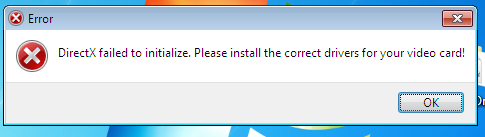

ich bekomme folgende fehlermeldung nach der Installation.
Ich kann VDJ 8 nicht öffnen. Kennt jamand die Lösung für das Problem. Direct X habe ich neu und erfolgreich installiert.

Welche Version von DirectX ?
Du benötigst auf jeden Fall (zusätzlich) die 9.xx

Das brauchst du noch, bei der neusten fehlen etliche dll die es in der 9c gibt.
DirectX 9C Runtime: http://www.microsoft.com/downloads/details.aspx?familyid=2da43d38-db71-4c1b-bc6a-9b6652cd92a3&displaylang=en
Microsoft VC++ 2008 Runtime Libraries: http://www.microsoft.com/downloads/details.aspx?FamilyID=9b2da534-3e03-4391-8a4d-074b9f2bc1bf&displaylang=en

Ich würde außerdem, so wie es die Fehlermeldung ja auch meldet, mal prüfen ob du die richtigen / aktuellsten Treiber für deine Grafikkarte installiert hast.

Vielen Dank, ich habe die neuste Treiberversion aufgespielt unf funktioniert es.
