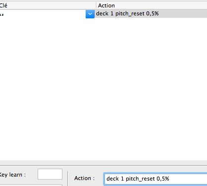

Bonjour,
Tu veux que ça aille plus vite ou moins vite ?
Je viens de faire un mapping avec un 0,5%, j'ai une pression, un retour progressive, une autre pression, ça s'arrête et deux pressions bref, un retour rapide à 0.
Posted Tue 11 Aug 15 @ 9:42 am

par défaut, un appui enclenche le pitch_reset, puis un autre appui l'arrête, cependant un double clic enclenche le pitch_zero, telle est sa demande, comment faire pour éviter d'actionner le pitch_zero sur un double clic...
En ce qui concerne la vitesse, vous avez qu'à adapter la plage du pitch selon votre besoin (pitch_range), exemple 6%
juan

holding ? pitch_zero : pitch_reset ? pitch_reset : pitch_reset
un appui long pour avoir le pitch_zero au lieu du double clic par défaut
Posted Wed 12 Aug 15 @ 5:05 am
Avec trois clic cela passe a zero quelque soit le Script.
là s'il fait deux clic par accidents au moins cela ne va pas passer a zero
C’est pour cela que j'aime bien l'action holding cela sépare deux actions sur le même bouton.
(Cela évite des désagréments ou quand on en a pas d'autre bouton à assigner)
Posted Wed 12 Aug 15 @ 9:14 am
