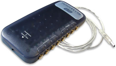

merci cantalien
mon budget est limité. J'ai deja 2 cartes son Maya USB (2in/2out) :
cela fonctionnera ? j'ai bien peur que ce soit le bordel avec les driver asio avec ma méthode.

Essaye déjà comme ça ! ;)
