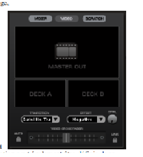

Bonjour à tous.
Jusqu'à ma dernière presta, j'avais sous la fenêtre vidéo, 2 autres fenêtres, l'une pour la vidéo sur le desk 1 et l'autre sur le desk 2. Je ne sais quelle manip j'ai fait mais depuis il ne reste que la fenêtre principale.
Quelqu'un pourrait-il m'aider à réparer cette boulette... J'ai beau chercher... ben je trouve pas...
Merci d'avance
Merci d'avance

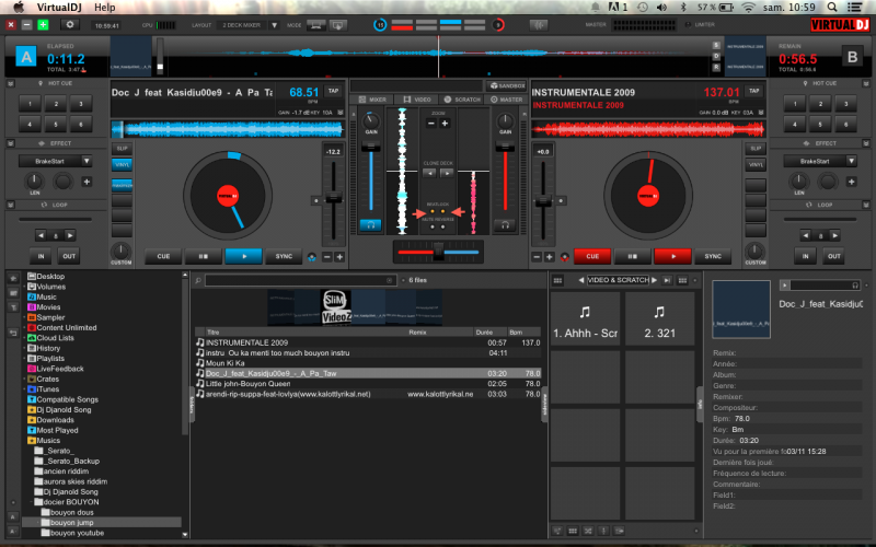

Disons qu'avant j'avais cette fenêtre avec les deux deck A et B
Et maintenant je n'ai plus que celle du dessus...

Tu utilises un skin autre que celui "d'origine" de virtualDJ ?
Tu es sur la V7 ?
Tu es sur la V7 ?
Posted Sat 20 Jun 15 @ 8:37 am
Je pense avoir trouver... C'est bien un problème de skin... pas vraiment un problème d’ailleurs.
J’utilise la skin de by the Fruit, en 2 decks, il y a 2 versions pour la 2 decks.... j'ai inversé avec la seconde et tout est bon...

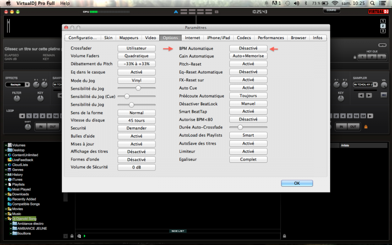

Voici la résolution de ton problème^^
J'espère t'avoir aider :)
Posted Sat 20 Jun 15 @ 9:28 am

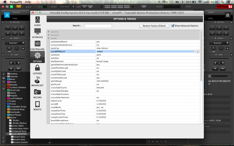

Merci steve, mais sous vdj 8 je ne trouve pas BPM automatique...
Posted Sat 20 Jun 15 @ 9:36 am
Sous VDJ 8 :)
Posted Sat 20 Jun 15 @ 9:39 am
AutoBPMMatch déjà sur NO...
Comprend pas
Comprend pas
Posted Sat 20 Jun 15 @ 9:49 am
Il faut mettre NO sur SMARTPLAY dans options...
Merci
Merci
Posted Sat 20 Jun 15 @ 9:58 am
Vérifie le BeatLock pour voir ce que sa donne
Posted Sat 20 Jun 15 @ 10:01 am
Le Beatlock est désactivé.
La manip semble être : NO sur SMARTPLAY dans options.
Je l'ai lu sur le forum anglais : http://www.virtualdj.com/forums/192630/VirtualDJ_8_bug-report_Forum/Auto_bpm_match.html
Posted Sat 20 Jun 15 @ 10:22 am
Ok ok, tu la testé?
