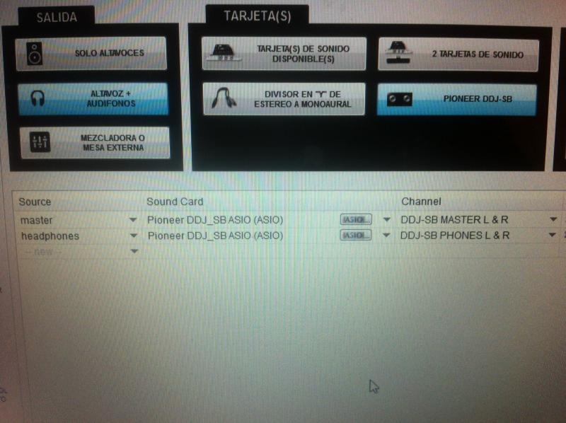

Ayer recibi unos monitores estudio(pioneer s-dj50x) y lo que se dice sonar suenan muy bien pero como que necesito mas bombo ,mas pegada y estaba pensando en poner un subwoofer un (samson resolv 120a) y claro para conectar todo eso necesitaria tambien una interfaz de sonido.
Ahora mismo lo tengo asi;
Controlador pioneer ddj sb conectado al portatil y los monitores conectados a las salidas rca de la controladora.
El Virtual asi;
El Virtual asi;
