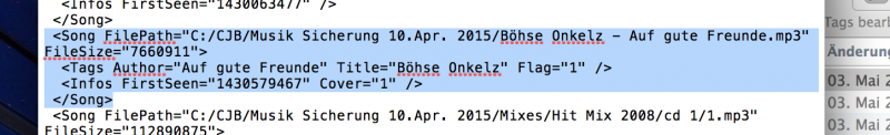

Ich habe mein Problem hier ja schon öfters angeführt.
Ich muss jedesmal nach dem Anstöpseln der externen Festplatte zuerst die Dateien zur DB hinzufügen, sonst findet VD8 keine Dateien.
Die komplette externe Festplatte wurde gescannt und jetzt sind plötzlich ganzen gescannten Daten wieder weg ??!!
Ich habe mir mal die database.xml mit einen Editor angesehen.
Hier wird "Song FilePath=C:/CJB/Musik Sicherung 10.2015" angeführt, ich verwende MAC, die externe Festplatte hat keinen Laufwerksbuchstaben sondern heißt "My Passport_01".....kann das der Grund für das alles sein ?
Ich steh völlig daneben
Danke euch
LG Chris :-)
Danke euch
LG Chris :-)

..wenn ich in database.xml den FilePath "C: "auf "my passport_01:" ändere, funktioniert es perfekt
Die Frage ist jetzt, wie bringe ich VD8 dazu, dass beim Scannen bzw. beim Hinzufügen zur DB nicht "C" sondern "my passport_01" in die database.xml geschrieben wird ???
Was mir jetzt auch noch aufgefallen ist: Scannen alleine schreibt nichts in die database.xml, erst wenn auch zur DB hinzugefügt wurde

Rob, ich habe meine externe Festplatte umbenannt auf "my passport_01", aber VD8 schreibt nicht "my passport_01:" sondern "c:" in die database
Was tun ??

Habe mir jetzt mal insofern beholfen, indem ich in der database.xml alle "c:" durch "my passport_01:" ersetzt habe....und siehe da es funzt :-))

ich habe die "alte" database, die mit WIN erstellt wurde weggesichert und habe eine neue mit MAC erstellt....es ändert nichts, VD schreibt immer als FilePath "c:" in die database

Ohne NTFS-3g (OSXFUSE) und mit FAT32 schein es wohl so zu funzen wie es sein soll ....
