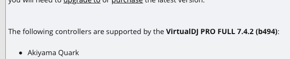

La SZ est en natif dans VDJ 7 Pro Full :
Je pense que ça vient de tes réglages.

C'est bien dans la liste :
Tu parle du skin d'origine ?

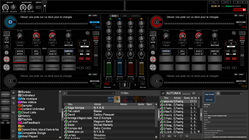

effectivement ce skin est fait pour vd7
Il existe qu'un seul skin de djdad sur vdj8
