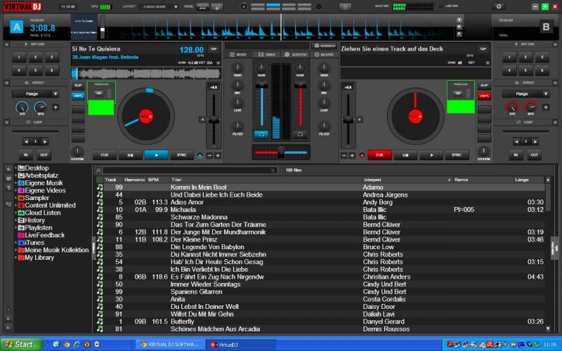

An und Ausschalten kannst du den Timecode auf den Aux Buttons bei VDJ 7,habe es mal grün umrandet im Skin.
In VDJ 8 weiss ich das leider nicht wo du da den Timecode an-und abschalten kannst.
mfg,Dirk

Habe gerade noch in VDJ 8 die Buttons für Timecode An/Aus gefunden,grün umrandet.
neben den Plattentellern,wie PachN schon geschrieben hat

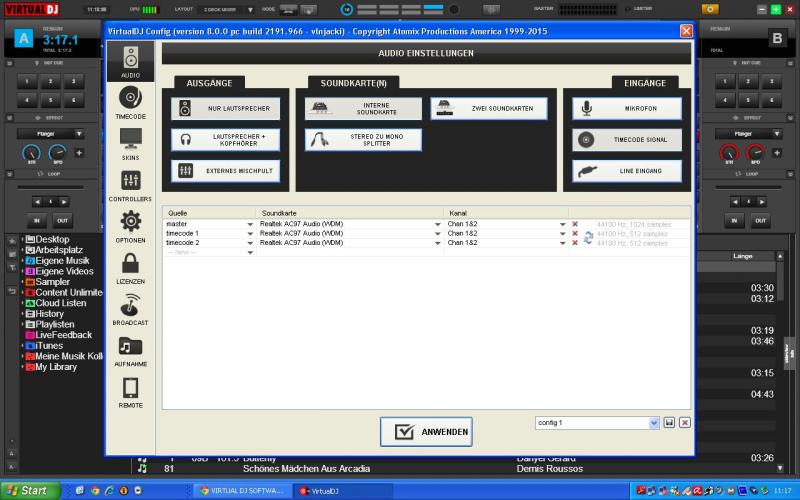

Musst dafür aber wohl in den Auiooptionen Timecode Kanäle zuweisen,damit die Buttons im Skin erscheinen,genauso verhält es sich bei den Line-In Eingängen.
mfg,Dirk

Das ist korrekt. Ohne Timecode Kanäle werden die Buttons nicht angezeigt.
