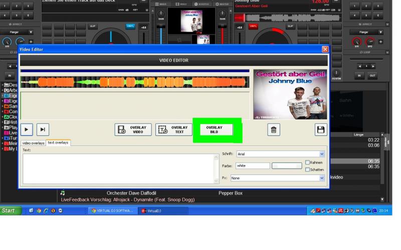

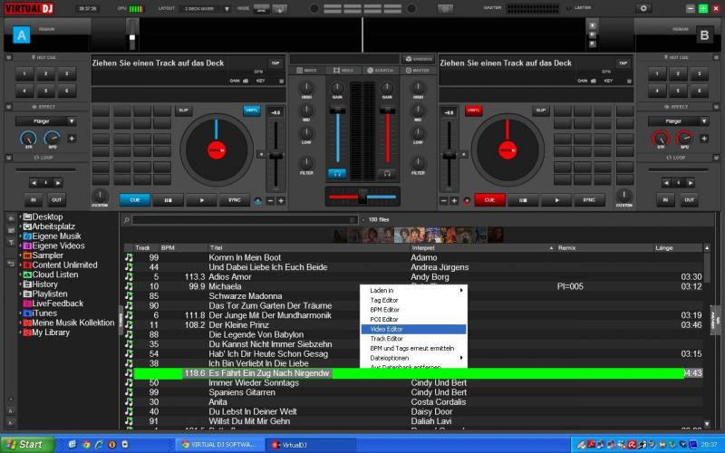

habe gerade mal ein bisschen rumprobiert und gesucht es direkt hinbekommen,du musst den Track mit Rechtsklick anklicken und dann auf den Videoeditor gehen und im dort Overlay Bild auswählen,indem du das Cover des Songs dort angibst.
Ob das noch anders möglich ist weiss ich nicht.
Siehe Bilder:
mfg,Dirk

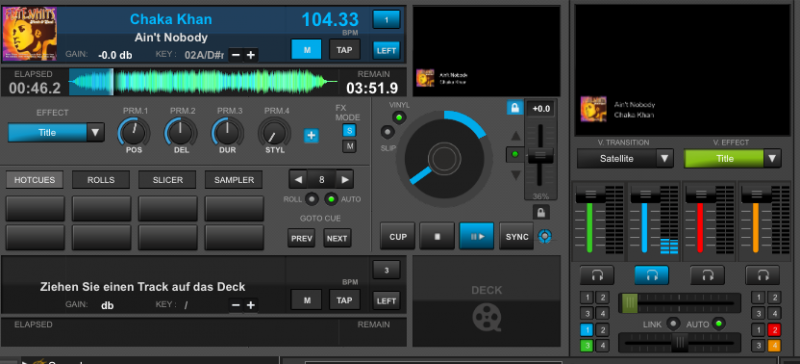

Visualisation Title auswählen, Titel + Cover werden eingeblendet.
Nur Cover in groß wüsste ich auch nicht, bin aber kein Video-DJ.

Habe das Cover nur als Overlay Bild im Videoeditor abgespeichert,wird dann automatisch bei der Videoausgabe mit abgepielt,musste nichts mehr aktivieren.
mfg,Dirk

ok das mit dem overlay hab ich jetzt gefunden vielen Dank!!!
nur zeigt er mir jetzt trotzdem nur ein schwarzes bild... welche einstellungen muss ich denn jetzt bei den Video effekten auswählen? also welches Plugin?

Gehe in den VDJ 8 Browser,dann klicke einen Titel an,rechte Maustaste und dann Videoeditor anwählen.
Auf Overlay Bild klicken,dann das Cover auswählen und abspeichern.

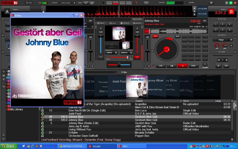

ok sorry... also hab alles gefunden und klappt auch, aber verstehe ich das jetzt richtig, wenn ich das overlaybild auswähle und danach auf speichern drücke speichert er das ganze als neue videodatei ab und hab den track jetzt eigentlich doppelt?
Posted Wed 15 Apr 15 @ 1:49 pm
Oh,das weiss ich garnicht,ich schaue mal nach.
Achtung:
Du hast recht der speichert es dann nochmal neu als Videotrack ab,denke du lässt das besser sein mit meiner Methode
und wartest ab ,bis jemand das richtig und genau erklären kann,ich selbst nutze kein Video und Karaoke
oder gehe besser nach der anderen oben genannten Methode von music234 vor.
mfg,Dirk

Ok... Vielen Dank!
Nur leider wird mir dann das Cover relativ klein angezeigt und auch nur kurz eingeblendet... Würde schon gerne die volle Fläche der Projektion ausnutzen... Ist das nicht irgendwie möglich?
Am besten wäre es, man könnte die Covers einmalig jedem Track zuordnen und wenn ich es möchte soll über das Video ausgabefenster das komplette Cover dargestellt werden...
So wäre es perfekt!
