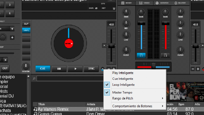

hola estas opciones en virtual dj 8 estan mas a la mano que en la 7 solo debes dar click en el boton circular, al lado de los botones de reproduccion y configurar como te gusta, te recomiendo comprar virtual dj 8 para tener todas las opciones activadas y el respaldo tecnico de virtual dj

Dentro del menú de configuración puedes modificar el comportamiento del sync al cargar nuevos temas, puedes desactivar que ajuste el bpm en el nuevo tema cargado.
A mi tampoco me gusta que auto ajuste nada mas cargar, tampoco el master tempo ;)
