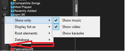

Habt ihr vielleicht bestimmte Formate ausgeblendet?
Posted Mon 06 Apr 15 @ 4:12 am
Ich habe "show only music" aktiv.
Posted Mon 06 Apr 15 @ 8:08 am
