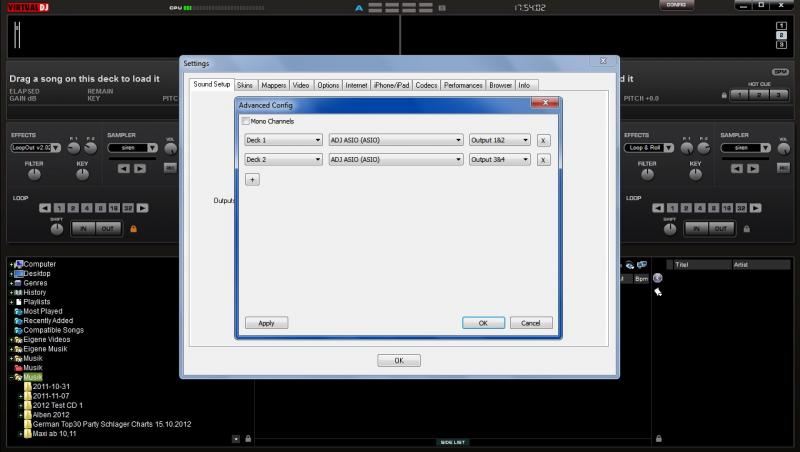

Dafür ist deine VMS2 dann vielleicht doch etwas zu schwach auf der Brust.
Bedenke: Entweder du benutzt den Pre EQ Mode ( Sound wird in der VMS gemischt und ausgegeben )
oder den Post EQ Mode ( Soundwiedergabe über VDJ und externe SK ). Du kannst zwar theoretisch ne 2te SK im Pre EQ Mode betreiben hast aber ein Audiodelay zwischen
beiden SK´s.
Wenn du dir aber mal die Advanced Config genau anschaust, siehst Du, dass du dem Booth ein eigenes, separates Deck zuweisen kannst ;-)

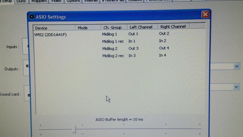

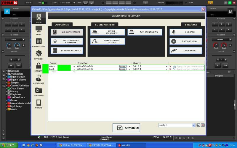

mach mal bitte ein screenshot von deiner Soundconfig + Asio Settings in Windows
Posted Mon 30 Mar 15 @ 10:50 am
So ist es eingestellt
Wenn ich Master oder Booth einstelle spricht er ja nicht mehr die Decks an.
Asio habe ich nur im Keller da ist auch die VMS2 angeschlossen aber kein Internet.
MfG: Dreskrüger
Posted Mon 30 Mar 15 @ 10:59 am
Posted Mon 30 Mar 15 @ 11:06 am
Posted Mon 30 Mar 15 @ 11:36 am
Bei dir im Asiotreiber steht ja eine 2 am Anfang,was das bedeutet weiss ich leider nicht,bei

Eventuell meint RobRoy es so in der Soundkartenconfig grün umrandet im Skin,kann leider selber nicht testen da meine VMS2 im Lager ist
mfg,Dirk
mfg,Dirk

die 2 vorne im Asio Settings Fenster ist allerdings sehr strange .....
Aber wie schon richtig erwähnt .... den Booth auf dein Deck routen ist nicht wirklich möglich da der Booth i.d.R. parallel den Master abbildet.
