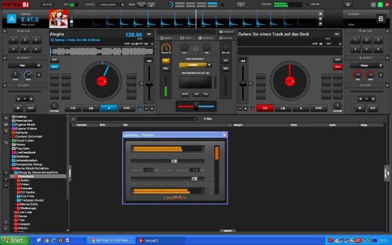

Ein Übersteuern der Software sollte eigentlich garnicht sein,
0dB sollte das Maximum sein,auch greift beim Übersteuern der Limiter ein.
Weiss jetzt nicht ob es auch in der VDJ 8 Home Free mit VST-Effekten funktioniert,
wenn ja dann probiere mal das Loudmax Plugin:

Loudmax:
LoudMax ist ein Look- Ahead Brickwall Loudness Maximizer -Plugin mit einem sauberen, transparenten Klang .
Es wurde entwickelt , um den ursprünglichen Charakter der Musik so gut wie möglich auch bei hohen Kompressionsraten beizubehalten.
Haupteinsatzgebiet:
Audio Mastering
Output Limiter / Maximizer für Web- Radiostationen.
Finde dieses VST-Plugin ist sehr empfehlenswert.
Download:
http://loudmax.blogspot.de/
Habe es bei mir so eingestellt,aber immer vorsichtig und mit Bedacht,
also erstmal Gainregler am Mixer und Endstufe runter und dann wieder langsam hochdrehen damit man weiss wo die Grenze ist.
ich fahre immer maximal 0dB am Mixer und Midicontroller.
Thresh=-12dB
Output=-3dB

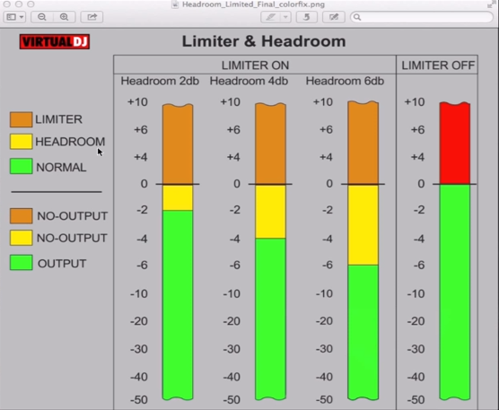

Alles was beim Digitalen Mixen über 0db ist ist ein verzerrtes Signal,wenn die Leds rot leuchten ist es immer schlecht.
Beim Analogen Mixen ist das wieder anders,da gibt es ja noch Headroom.
Ich fahre aber immer 0db maximal am Mixer/Midicontroller also alles im Grünen Bereich.
Siehe auch das Bild zum Limiter
mfg,Dirk

computergott wrote :
@vlnjacki
Wie füge ich LoudMax in Virtual DJ ein?
Die Loudmax.dll Datei in Username/Eigene Dateien/VDJ/Plugins/Soundeffect einfügen und unter den Mastereffekt aktivieren,
aber voher noch auf dem Zahnkranz klicken und die Loudmax- Einstellungen für Thresh und Output machen.
Übrigens,Das obere Bild von Limiter und Headroom ist noch von VDJ 7.4.1 Pro
Dort konnte man den Limiter selber einstellen mit -2dB/-4db/-6dB für den Headroom.
Bei VDJ 8 sollte man unter zerodB=0.75 einstellen damit der Limiter nicht bei den Übergängen eingreift,
wenn man auf 0db Autogain fährt.
