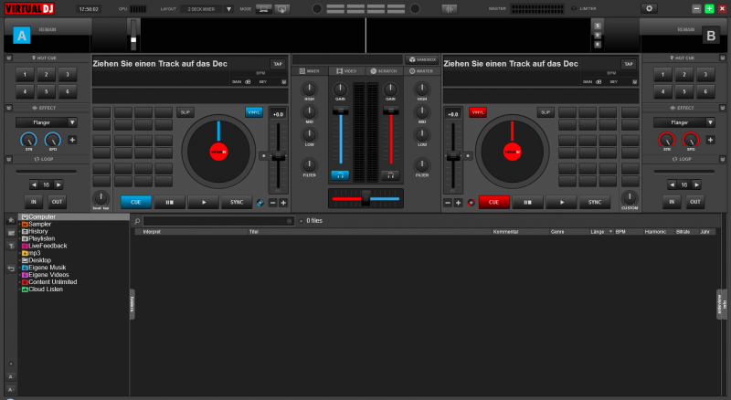

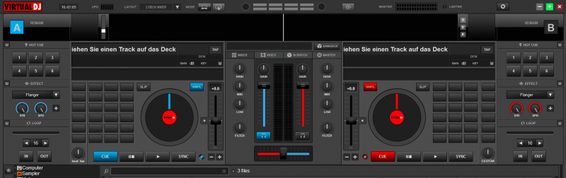

Hallo,
außer die vorhandenen "Custom Button`s" bei der Orginal-Skin [(2 Deck) (rechts und links je 4 Stück)] kann man zusätzliche "Custom Button`s" einbauen??
Bei der Orginal-Skin, zwischen Vinyl Scheibe und die Custom Button`s ist noch genug Platz. Meine Frage ist, kann man auf beiden Seiten jeweils noch eine Reihe einbauen??
Ich könnte sie gut gebrauchen :-)

Sollte denke ich zumindestens bestimmt möglich sein,je Seite 4x weitere Custom-Buttons also 8x Pro Deck zu erstellen.
Müsstest dann einen Skinersteller/Mapper finden der dir das so im Skin einbaut und mappt.

Danke für die Antworten.
Dennoch wäre es mir lieber, falls es die Möglichkeit besteht, die Custom Button als eine zweite Reihe zu haben (jeder Seite 8 Stück). So hätte ich bessere Überblick (Licht an/aus).
Also, besteht die Möglichkeit?? Wenn ja, was müsste ich machen bzw. kann mir jemand dabei helfen??

einfach die bestehenden custom buttons kopieren, anders benennen, x-koordinaten anpassen und fettich. ;-)
beispiel an der 2 Decks.xml
original ab Zeile 1506 beim linken Deck.
<button class="custombutton" action="custom_button 1" rightclick="custom_button_edit 1" >
<tooltip>User Custom Button 1\n Right click to set it to do any action you want</tooltip>
<pos x="+2" y="+80"/>
<text action="custom_button_name 1" />
</button>
das ganze kopieren darunter nochmal einfügen und fett markiertes anpassen bzw ändern.
ich hab der einfachheit halber einfach eine 2 vor die bestehende nummerierung gemacht, also dann button 21, 22, 23, 24 usw....
<button class="custombutton" action="custom_button 21" rightclick="custom_button_edit 21" >
<tooltip>User Custom Button 21\n Right click to set it to do any action you want</tooltip>
<pos x="+2+57" y="+80"/>
<text action="custom_button_name 21" />
</button>
das selbe dann natürlich mit den restlichen buttons auch machen
beim rechten Deck siehts mit pos x="+2-58" imho am besten aus, aber kannst ja selber schrittweise herumtesten
sieht dann am linken Deck zb so aus
</button>
</button>

@RobRoy
Danke Rob, aber ich möchte beim Orginal Skin bzw. BrowserZoom Skin bleiben. Aber gut zu wissen dass andere Skins das schon haben :-)
@Schuzu,
genau das wollte ich haben, vielen Dank... Ich werde so schnell wie möglich testen...
Noch etwas,
reicht es wenn ich einfach den .xml ändere oder muss ich auch am Bild-Datei was ändern??
@Schuzu,
Noch etwas,
Posted Wed 04 Feb 15 @ 12:10 pm
an der Bilddatei muss nichts verändert werden. nur in der xml.

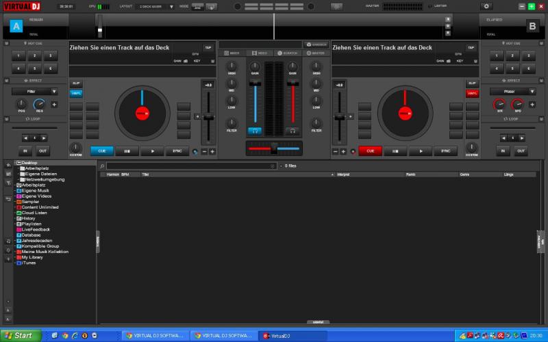

So nochmal grosses dankeschön für den Tip,
habe es ausprobiert und auch direkt hinbekommen siehe Bild.
mfg,Dirk
mfg,Dirk
Posted Wed 04 Feb 15 @ 1:08 pm
Klasse das funktioniert sehr gut ,habe mir jetzt pro Seite je 12x Custom Buttons erstellt also insgesammt 24.Stck
einfach noch für die 3.Reihe +320/-320 eintragen.
Nochmals dankeschön
mfg,Dirk

und dass hier wär dann die königsklasse :D ;-)
Posted Thu 05 Feb 15 @ 4:10 am

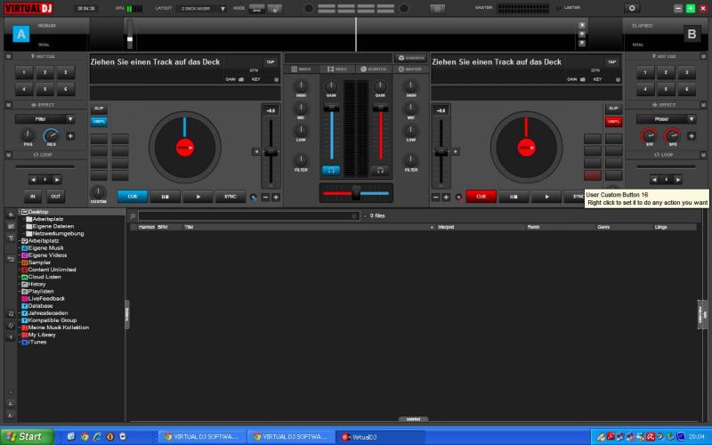

sodale, well done,
vorheriges bild war nur ne schnelle photoshopmontage,
jetzt die "Königsklasse" in echt
48 + 2 stück customs, wer bietet mehr :D ;-)

naja, die geistesblitz-Photomontage, welche eigentlich nur so als spontaner Scherz gedacht war, kam so gut an dass dann auch gleich ne Anfrage dazu kam wegen haben wollen *g*
Da konnt ich natürlich nicht mehr aus und musste es machen :D
mittlerweile schon wieder verfeinert und die megabuttons in 8er gruppen n bischen zusammengefasst damits übersichtlicher ist.
wer haben will pm an mich ;-)
