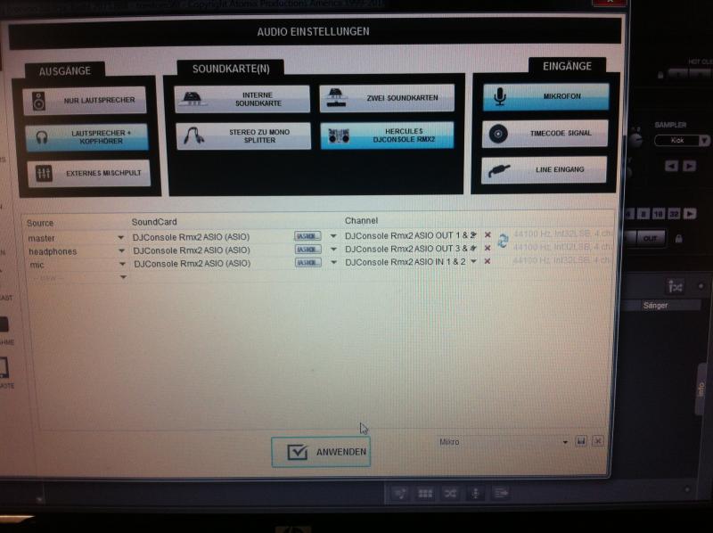

Hallo,
ich habe Virtual DJ 8 mit einem Hercules RMX 2 Controller mit Voll Lizenz am laufen. Bin schon zufrieden damit, nur würde gerne beim aufnehmen der Mixe auch die Ansagen vom Mikro mit aufgenommen haben. Habe schon viel viel gegoogelt und selbst getüftelt, komm aber nicht dahinter. Hab mal en Pic von meinen Einstellunge im Programm gemacht. Unter Optionen hab ich ebenfalls Record Micro mit aktiviert.
Hat da jemand noch ne Idee ?

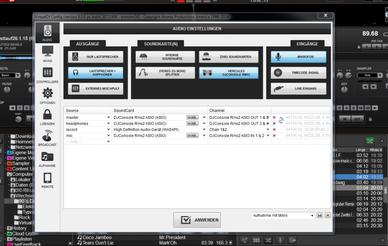

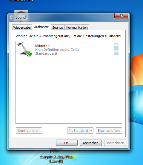

Hab jetzt des Rätsels Lösung gefunden, wie mann astrein über die Hercules RMX 2 das Mikro mit dem Mix aufnehmen kann:
Ich gehe mit dem fertigen Signal entweder vom Chinch oder XLR Ausgang der Konsole wieder in den Mikroeingang des Laptops, mit folgenden Einstellungen unter Audio:
und stelle unter Virtual DJ folgendes ein
bei mir funktionierts super !!
Gruß Thomas
Gruß Thomas
