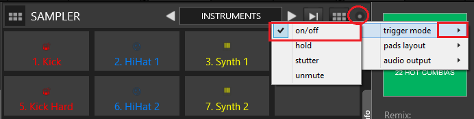

OK los pads tambien funcionan como play y stop depende como tengas los ( trigger mode) (on/off hold stutter y unmute)
para play y stop es (on/off)
