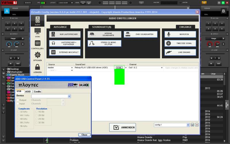

vlnjacki wrote :
funktioniert das eigentlich mit der Eject Taste des CDJ 350 auch in VDJ 8 das du da die Decks irgentwie dann wieder zuweisen kannst,wenn beide auf Deck 1 stehen oder so?
mfg,Dirk

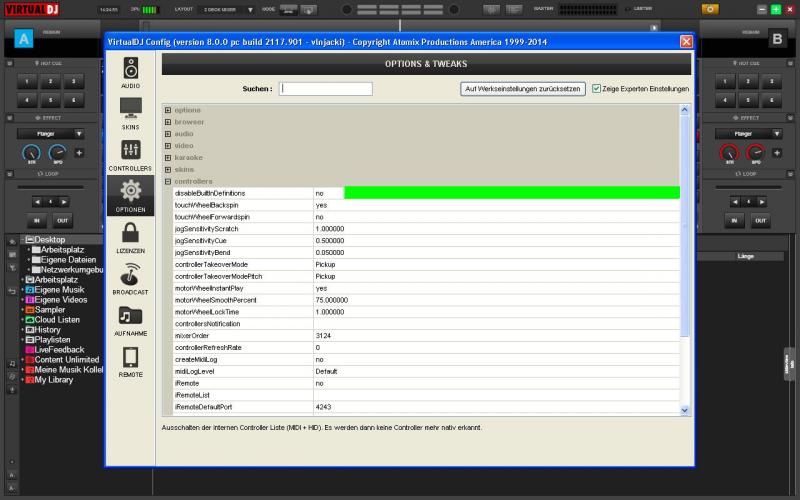

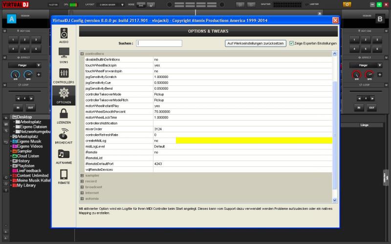

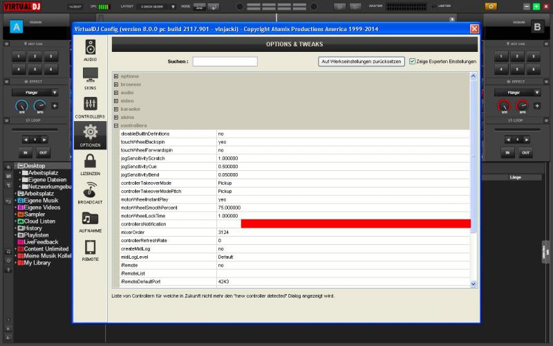

Ich weiss nicht was du da wie machen musst oder machen kannst,/könntest
Könntest du eventuell mal ein Bild vom besagten Mapping posten,sowie von deinen Soundeinstellungen.
Normalerweise sollte es reichen wenn du den Asiotreiber installiert hast,der ist ja für beide CDJ-Decks
Schaue mal bitte dort nochmal nach Settings/Optionen/Controllers
was dort unter den untengenannten Einstellungen steht :
disableBuildtinDefinitions=no habe es Grün eingezeichnet
Ausschalten der internen Controller-Liste (midi+Hid) ,es werden dann keine Controller mehr nativ erkannt
controllesnotification= Dort sollten eigentlich deine cdj350 stehen,wenn sie erkannt wurden Rot markiert
Liste von Controllern für welche in Zukunft nicht mehr den "new controller detected" Dialog angezeigt wird
createMidilog= yes Gelb markiert
Mit aktivierter Option wird ein Logfile für ihren Midicontroller beim Start angelegt,diese kann vom Support dafür verwendet werden Probleme aufzudecken oder ein natives Mapping zu erstellen.
mfg,Dirk

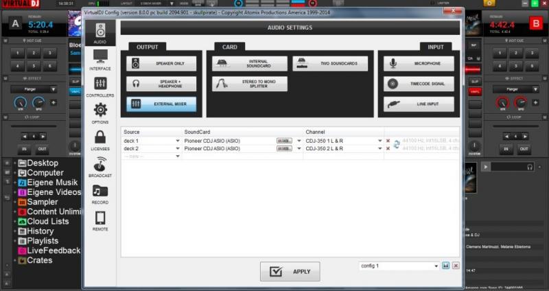

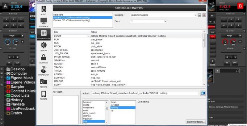

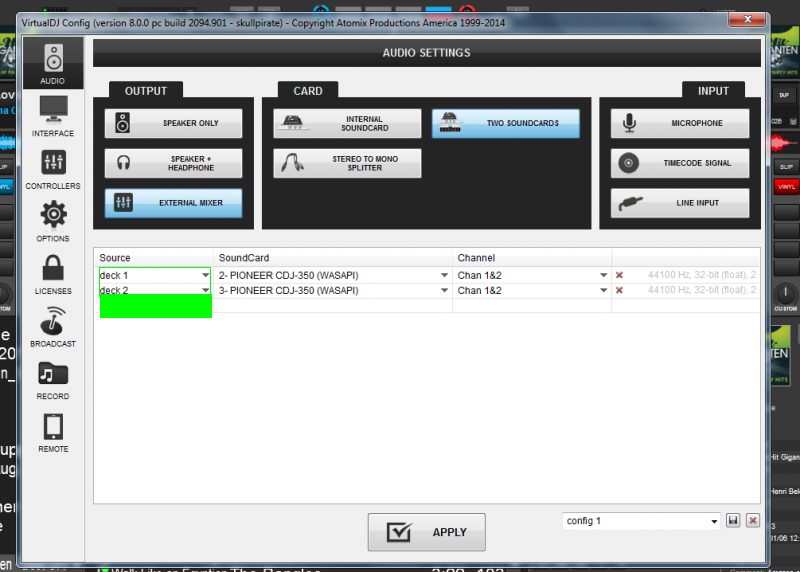

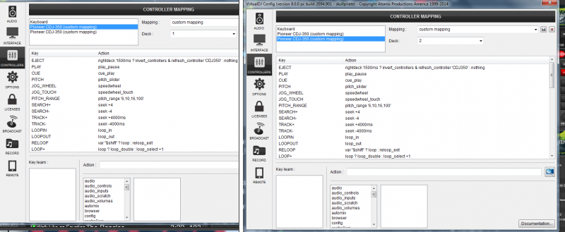

Einstellungen waren eigentlich so wie von dir beschrieben, bis auf "log file".
Hier mal die Screenshots vom Mapping und den Audio settings:
Posted Tue 06 Jan 15 @ 7:54 am

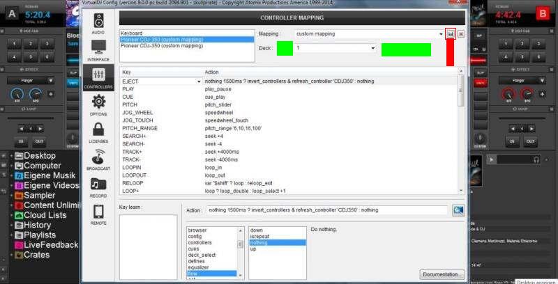

Im Mapping kannst du ja den beiden CDJ 350 die Decks zuweisen siehe Grün umrandet,und dann immer bei Rot speichern,dann soltte es damit funktionieren.
Audioeinstellung,hast du da nur bei Output=External Mixer ausgewählt oder auch auf die 2x Soundkarten bei Card geklickt ?
deck 1 und deck 2 stimmt so
Posted Tue 06 Jan 15 @ 8:09 am

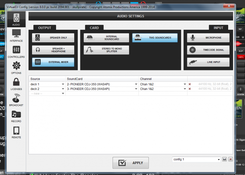

Zuweisen und Speichern im Controller Mapping 1/2 funktioniert.
Allerdings bleibt die Auswahl "2 Soundkarten" nie blau markiert.
Wenn ich draufklicke stellt es sich automatisch auf folgende Einstellungen um:

Versuche es mal so der Reihe nach:
Zuerst Im Mapping:
den 1x Pioneer cdj 350 custom Mapping,auf 1 und speichern
den 2x Pioneer cdj 350 custing Mapping,auf 2 und speichern
Dann unter Audioeinstellungen:
Zuerst unter
Output = Externer Mixer
Soundkarten=2x Soundkarten
deck1= Pioneer cdj asio = cdj 350 1 L&R
deck2= Pioneer cdj asio = cdj 350 2 L&R
dann auf speichern
mfg,Dirk
dann auf speichern
mfg,Dirk
dann auf speichern
mfg,Dirk
Mein Problem ist, dass wenn ich unter "2 Soundkarten" diese Einstellungen vornehme VDJ dann sofort automatisch auf "Stereo zu Mono" schaltet.
Fakt ist, dass ich im Asio Modus nicht auf "2 Soundkarten" umstellen kann, schätze mal, dass einer der Palyer nicht richtig erkannt wird. Verliere langsam selber den Mut und den Überblick und will dich hier nicht länger quälen. Hoffentlich meldet sich morgen der Support.

Du quälst mich doch nicht. ;)
Ich versuche Dir so gut zu helfen wo ich nur kann. ;)
Versuche es mal bei beiden Decks mit
Ausgänge : Externer Mixer
Soundcard: 2x Soundkarten
und dann unten:
1 pioneer cdj 350 wasapi Chan 1&2
2 pioneer cdj 350 wasapi Chan 3&4
ansonsten bin ich auch am Ende,weiss nicht was wir noch machen können,bzw testen können.

Danke für deine große Hilfe!
Habe es mit deiner Anleitung versucht, CDJs sind in Wasapi nicht mit 1 u 2 sondern 2 u 3 benannt, was vermutlich nichts ausmacht. CH 3&4 kann ich nicht nehmen, da ja der DJM400 ein 2-Kanal Mixer ist. Ansonsten funktioniert das nicht so schlecht, allerdings vertauschen sich die Decks immer nocht nach Modi Wechsel. Allerdings hat sich der Support bei mir gemeldet und gemeint, dass nur Decks tauschen durch "Eject" möglich wäre, da es kein VDJ Problem sei sondern an Pioneer liege. Bräuchte jetzt aber bitte noch die richtige Programmzeile fürs Mapping, da mit
"holding 1500ms ? invert_controllers & refresh_controller 'CDJ350' : nothing" eben NOTHING passiert. Habe aber diesbezüglich eh auch beim Support nachgefragt.

So sehen jetzt meine Einstellungen aus:
Was mir noch seltsam vorkommt ist, dass wenn ich in den mappings etwas ändere (habe jetzt versucht einem Player leftdeck, dem anderen rightdeck bein Drücken von "Eject" zuzuweisen) dann wird allerdings immer in beide Playermappings das selbe reingeschrieben.
Posted Wed 07 Jan 15 @ 3:01 pm
Hast du mal versucht vorne unter Source die decks 1 & 2 zu wechseln nach 2&1 ob es dann funktioniert und richtig ist :
Source:______________________Soundcard:______________________________Channel:
deck2_______________________2 Pioneer CDJ 350 Wasapi________________CH1&2
deck1_______________________3 Pioneer CDJ 350 Wasapi________________CH1&2
Eventuell funktioniert das auch nicht mit den CH.3&4 weil du keinen Asiotreiber verwendest,sondern den Wasapi
mfg,Dirk
mfg,Dirk

Update:
Habe gerade noch was rausgefunden,wenn du auf das Asiozeichen klickst was hinter deinen beiden cdj350 Playern ist grün markiert,dann öffnet sich auch nochmal ein Asiofenster wo du einstellungen vornehmen kannst,auch das device einstellen,sowie 16 Bit,was bei den anderen Sachen hinkommt weiss ich nicht.
Kannst das ja mal dort öffnen und versuchen ,oder eventuell mal ein Bild davon machen,wenn es das auch bei dir gibt.
bei mir ist es aus dem Asiopanel von der Reloop Play Soundkarte.

Update:
