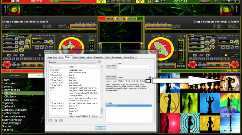

j'aurais besoin d'un autre coup de main sur v7
je voudrais faire des racourcis claviers pour enclancher avec une touche mes clip bank , ma camera, mon logo
je n'y arrive pas merci de votre aide

video_fx_select "ClipBank" & video_fx & video_fx_button 1
video_fx_select "ClipBank" & video_fx & video_fx_button 2
video_fx_select "ClipBank" & video_fx & video_fx_button 3
video_fx_select "ClipBank" & video_fx & video_fx_button ...
video_fx_select "Camera" & video_fx
video_fx_select "ShowLogo" & video_fx
juan
juan
Posted Tue 30 Dec 14 @ 5:19 am

Ça fonctionne mais c toujours le même clip bank qui s'ouvre
Posted Tue 30 Dec 14 @ 12:14 pm
qu'avez-vous mis comme script?
Posted Tue 30 Dec 14 @ 1:58 pm
Posted Tue 30 Dec 14 @ 2:43 pm
pourtant ça fonctionne pour moi
Posted Tue 30 Dec 14 @ 3:27 pm
J'ai mis un espace avant le chiffre ça fonctionne.
Par contre il y a un temps de latence c normale
Posted Wed 31 Dec 14 @ 1:24 am
Pour diminuer la latence, obligé de faire en deux étapes, une touche pour l'activation et d'autres pour la sélection soit:
video_fx_button 1
video_fx_button 2
video_fx_button 3
video_fx_button ...
juan
video_fx_button 1
video_fx_button 2
video_fx_button 3
video_fx_button ...
juan
Posted Wed 31 Dec 14 @ 1:49 am
