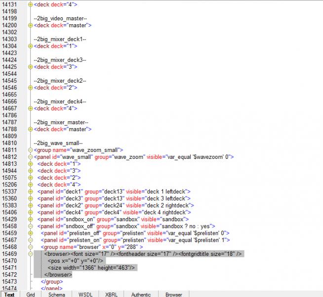

Kurze Erklärung zum Denny Skin (den ich ja auch modifiziert habe)
Erstens:
Du must schauen welche Wavegröße zu verwendest
Im Bild mal exemplarisch "Small" dann weiter ab Zeile 14810
Zweitens:
dann hängt die benötigte Browsergröße davon ab, ob Sandbox aktiv ist
im Bild gehen wir davon aus, das wir den Doppelbrowser nur bei deaktivierter Sandbox brauchen. Dann weiter an Zeile 15458
drittens:
ist Prelisten aktiv? Auch davon wird die Browsergröße beeinflußt. Im Bild gehen wir mal von "aktiv" aus. Dann weiter ab Zeile 15467
Nun hast Du den richtigen <BROWSER> lokalisiert
kleine Waveform, keine Sandbox und Prelisten aktiv
zeile 15469

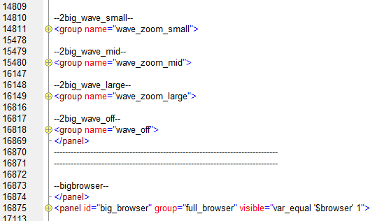

Die "Einstiegspunkte" der anderen Wave Größen siehst Du hier:
Die Bilder stammen übrigens aus Altova XML Spy Editor

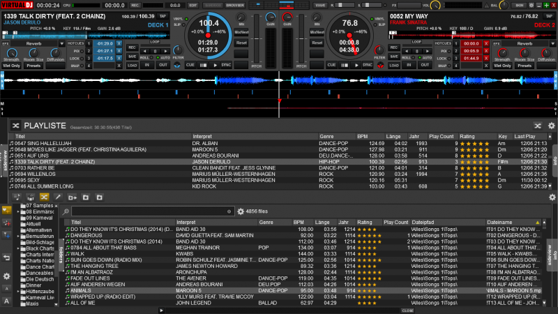

Es kam mir auch noch so in den Sinn, dass es ja eigentlich viel sinnvoller ist, den Playlist-(Mixlist)-Bereich ÜBER dem Browser zu haben. Aber das ist dann ja "nur noch" eine Frage der Positionierung.

Ich habs sogar mit ohne Einfassungen und Reiter hinbekommen ;-)
Posted Fri 12 Dec 14 @ 7:12 pm
Sieht sehr gut aus!
Posted Sat 13 Dec 14 @ 6:26 am
