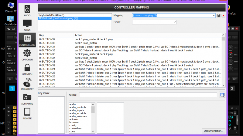

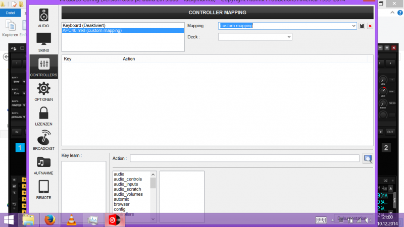

ok...alles raus aus den folders und dann vdj angemacht - im "devices"folder erschien dann eine "controller.dat"-datei..
hier der screenshot:.png)
.png)
Posted Wed 10 Dec 14 @ 2:06 pm
..ansonsten siehts so aus und alles funktioniert super!?!?
Posted Wed 10 Dec 14 @ 2:11 pm

Posted Thu 11 Dec 14 @ 3:24 am
wie gesagt ich weiss au net warum alles funktioniert - aber das tut es ;)
Posted Thu 11 Dec 14 @ 3:25 am
LuckyManitu wrote :
es ist also doch möglich die LEDs im simple-midi-wrapper zu kontrollieren...
hier das def.file...wie gesagt es ist von dj rethink vom vdj-addon-download:
Ist kein Simple MIDI, sah nur so aus weil die Namen ähnlich gewählt waren.
