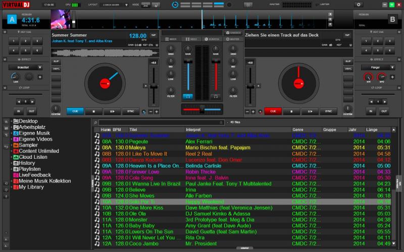

Was du auch noch machen könntest ,in VDJ 8 die Titel/Tracks mit Rechtsklick den Tag-Editor auswählen ,dann dort im Farbenfeld klicken und die Farbe aussuchen,hinzufügen und mit OK in der gewünschten Farbe abspeichern,die Titel /Tracks erscheinen dann auch farbig im Browser,
ich mache es seit Neusten so nach dem Genre.
mfg,Dirk

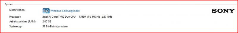

ich habe ein ganz anderes problem mit dem browser.
seht euch mal den screenshot an. vielleicht hat das schon einer von euch gesehen und kann mir helfen.
wenn ich mit der maus durch den browser fahre und ordner öffne bzw. mich durchscrolle, dann passiert genau das, was auf dem bild zu sehen ist.

Dein Arbeitsspeicher ist etwas knapp mit 2 GB

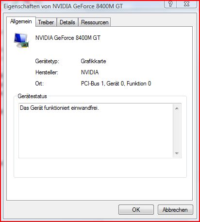

Und welche Grafikkarte ist eingebaut, shared Memory oder dedicated Memory ?
Gruss Mike
Gruss Mike

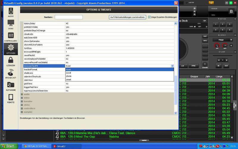

Was du noch versuchen könntest unter Settings/Optionen/Browser die Zeile browsertextFit= Fixed einstellen,oder mal ganz Links im Browser unter A+/A- die Fontgrösse ändern.
mfg,Dirk

diese option habe ich nicht :-(
Posted Sat 22 Nov 14 @ 12:41 pm

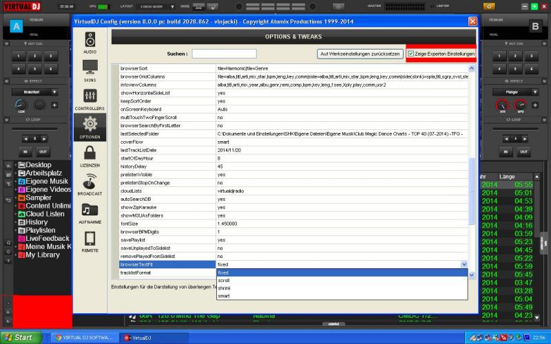

Hast Du Den Hacken bei " Experten Modus" drinnen?
MfG
Gerdio
MfG
Gerdio
Posted Sat 22 Nov 14 @ 3:13 pm
Wie Gerdio schon sagte,Häkchen bei Zeige Experten Einstellungen im Settingfenster setzen Im Bild Rot umrandet von Mir,dann gibt es diese Einstellung
sowie auch die Fonteinstellung mit A+/A- (Im Bild Rot umrandet,ganz links unten im VDJ 8 Browser)
mfg,Dirk
mfg,Dirk

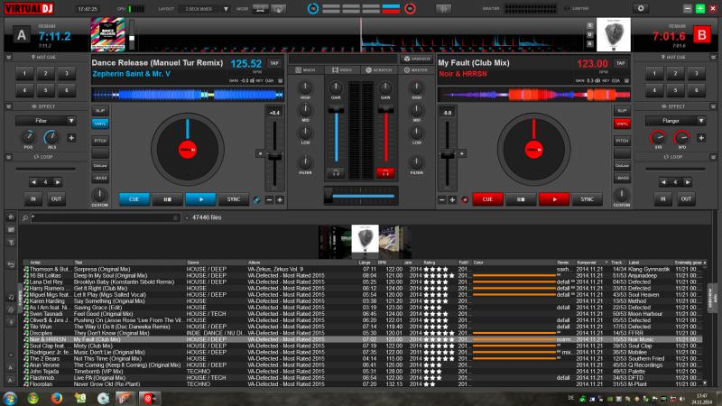

Hallo zusammen
Ich sehe hier das Foto von VDJ8 vom Dirk und wundere mich ...
Ich versuche schon länger die Titel farbig zu bekommen, aber bekomme es einfach nicht hin. Ich mache alles so Dirk es beschrieben hat, aber mein Ergebnis sieht so aus...
Nur die Spalte Color bekommt einen farbigen Balken....
Hast jemand vielleicht eine Idee was der Grund dafür sein könnte?

Einfach den Haken bei der Spaltenwahl für den Browser in dem Feld Farbe rausmachen,(Spalte Colour den Haken raus)
dann sind die Titel bei dir in der Farbe Orange,wenn du es anhakst hast du nur einen farbigen Strich in der Spalte Colour im Browser.
mfg,Dirk

so einfach.....Besten Dank
lg
Frank
