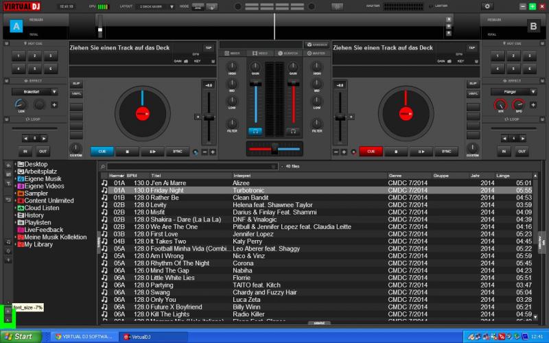

Eventuell hilf auch die Grösse des Fontsize zu verstellen,siehe dazu mein 1.Bild,unten Links in der Ecke von VDJ 8 kannst du den Fontsizegrösse ändern mit A- und A+ (grün umrandet)

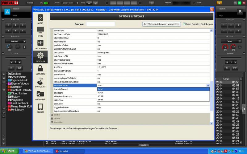

ansonsten kannst du unter Settings/Optionen/Browser in der Spalte browserTextFit die Schrift noch fixieren mit fixed falls sie da auf Scrollen (Laufschrift) steht,siehe Bild 2:
mfg,Dirk

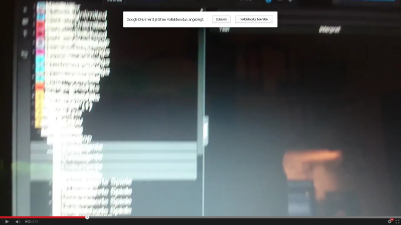

hier mal das screenshoot muss an dem VDJ update liegen
Posted Sun 16 Nov 14 @ 11:03 am
