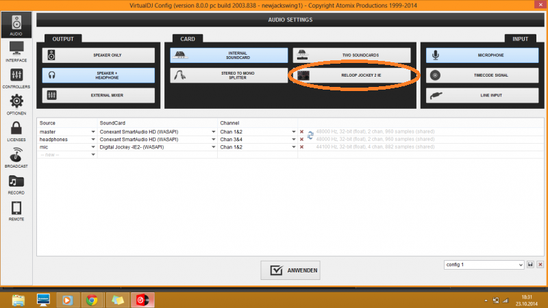

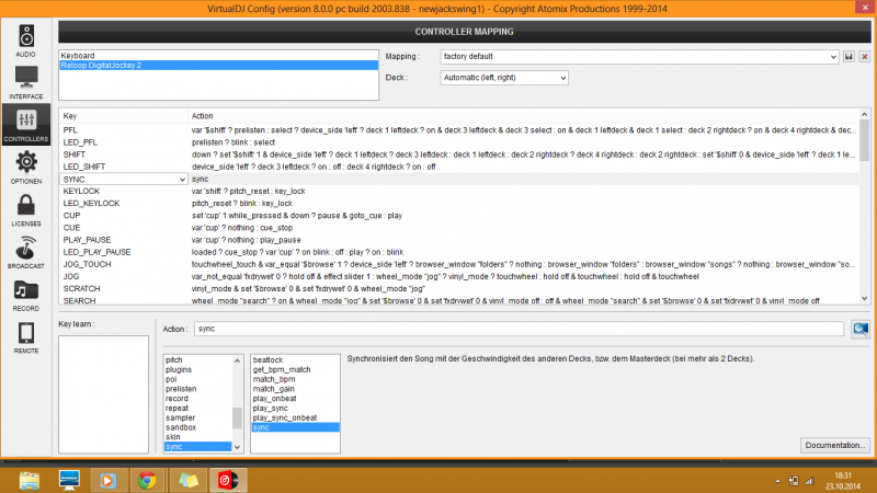

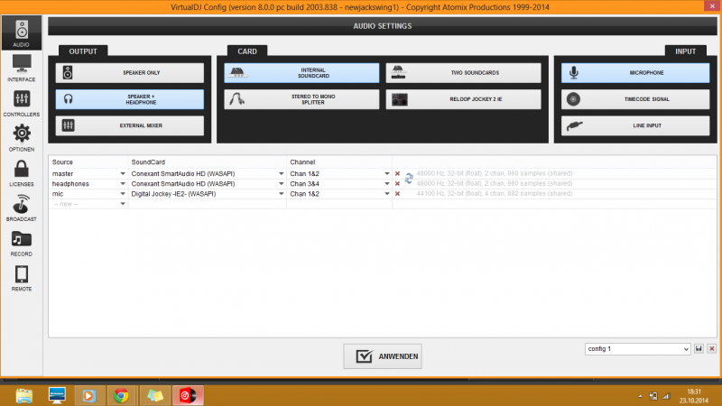

Danke Mike!!!Neuer versuch....png)
.png)
.png)
Posted Thu 23 Oct 14 @ 11:35 am
klick mal auf Reloop Jockey 2 in der Mitte .png)
Unter Deck 1 müsste ASIO stehen Chanel 1&2
Deck 2 SoundCard ASIO Chanel 3&4
master,mic und headphones löschen
.png)
