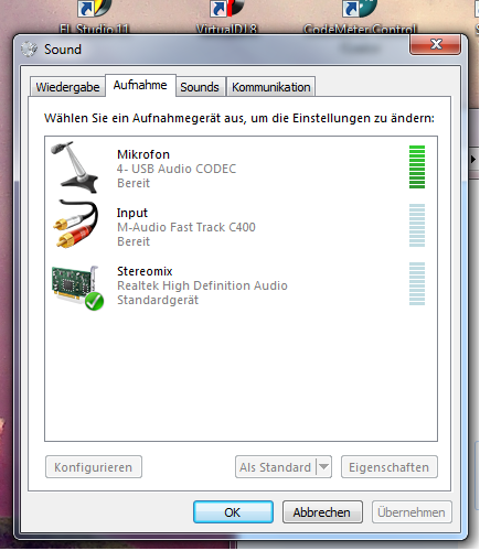

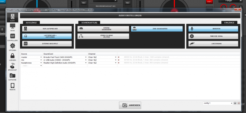

Ich benutze Windows 7 Ultimate 32 bit
Mastersoundkarte ist eine Externe, M-Audio Fast Track C400
Für die Kopfhörer nehm ich die interne, welche über Realtek läuft.
Das Mikrofon ist ein Samson G-Track (Name im System: 4-USB Audio Codec), welches via USB am Computer hängt.
Controller benutz ich lediglich meine Herkules MP3 LE, da ich sonst mit CD auflege.
Bei VDJ7 hab ich das ganze im Advanced Mode eingestellt, genau wie im Screenshot und da gab es auch keine Probleme.
Screenshot hängt bei.
Danke für deine Hilfe !

Da weiss wohl echt keiner einen Rat. In einem anderen Beitrag habe ich gelesen das man noch Record mit einstellen muss. Hab ich versucht, dann ist man tatsächlich zu hören aber die Musik leider nicht mehr. Alles andere ist am VDJ 8 echt Top nur das mit dem Mic ist ne echte Herrausforderung ;-) Im Moment nehme ich meine Mixe auf und spiele sie über SAM ab, nur macht das echt halb soviel Spaß.

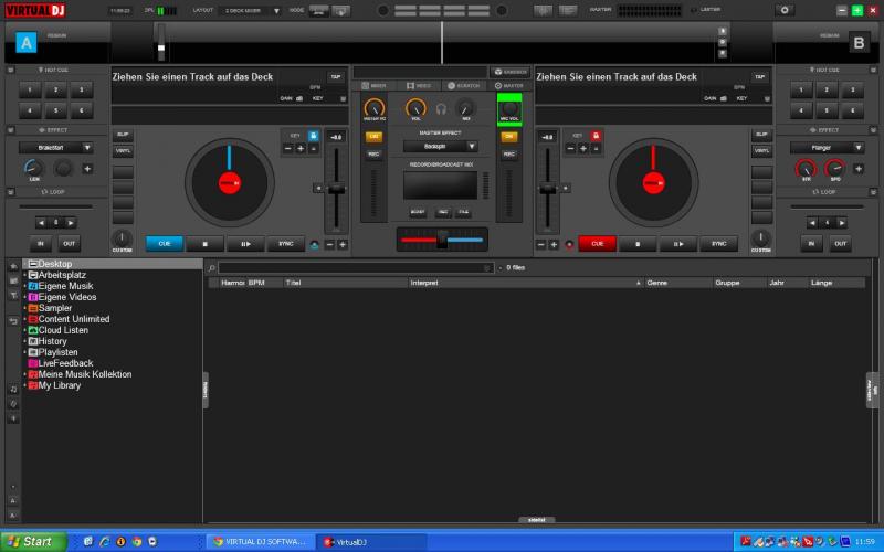

Mhh,also irgentwo ist da der Wurm drin!
In VDJ unter Master (Mic) hast du da die Lautstärke für das Mic eingestellt In meinen Foto Neongrün umrandet
und den Mic-Schalter auf On ?
Bei mir steht es immer auf 80% Volumen

Mir kommt das alles etwas stutzig vor weil du ja laut VDJ Soundconfig
3x Soundkarten verwendest,versuche mal bei Mic das Realtek High Definition Audio anzugeben
Das Mic hat ja keine eigene Soundkarte verbaut.
Anderer Extra Versuch:
Ich denke mal die M-Audio Fastrack C 400 ist eine Mehrkanalsoundkarte
dann würde das eventuell auch so funktionieren(Ein Testversuch ist es wert):
In VDJ Config/Audio:
Ausgänge :Lautsprecher/Kopfhörer
Soundkarten: 2x Soundkarten
Eingänge: Microfon
Master: M-Audio Fasttrack C400 CH 1+2
Headphone: M-Audio Fasttrack C400 CH 3+4
Mic: Realtek HD Audio
Kopfhörer zum Vorhören dann in der M-Audio Fastrack Kopfhörerbuchse stecken.

Rofl ich kann nur sagen 1000 Dank. Es geht jetzt. Hab das Mic in der Maske nicht on gestellt. *Kopfklatsch*
