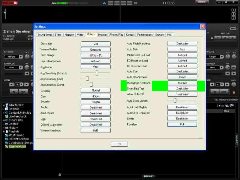

Autopitch angleichen ist richtig das es deaktiviert ist
Da weiss ich leider nicht wo der Fehler dann liegt,
wie hoch ist denn überhaupt dein Pitchbereich in %
Ich selbst nutze immer 10% Pitch auf dem Pitchfader und Mastertempo an.
Schau mal noch nach diesen beiden Einstellungen,habe sie im Foto grün markiert:
Disengage Beatlock= manual (nach euren eigenen Wünschen)
Smart Beat Tap= Deaktiviert (nach euren eigenen Wünschen)
oder ob du irgentwo im Skin die orange/gelben Schlösser aktiviert hast,wenn ja mal ausschalten.
