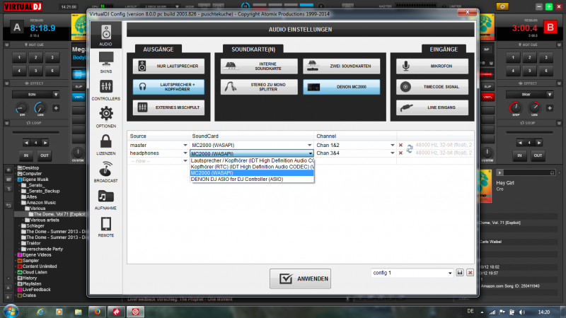

okay, wäre das dann so richtig?
Posted Tue 14 Oct 14 @ 7:22 am
Posted Tue 14 Oct 14 @ 7:23 am
Wähle mal bei Soundkarte statt "MC2000 (Wasapi)", denn "Denon DJ Asio for Dj Controller (ASIO)" aus.
Wobei es mit beiden klappen sollte.
Und natürlich der Asio treiber sollte installiert sein.
Posted Tue 14 Oct 14 @ 7:27 am

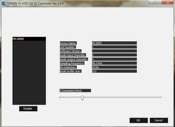

Weiss nicht ich wollte mir damals auch mal den MC2000 kaufen,davon habe ich noch dieses Bild hier mit dem Asiotreibereinstellungen gefunden,
wo ich das aber damals herhatte weiss ich allerdings auch nicht mehr.
Es gibt verschiedene Asiotreiber von Denon,welcher der richtige für den MC 2000 ist weiss ich leider auch nicht.

Nein Funktioniert nicht mit dem MC2000(Wasapi)
Beim Asiotreiber kommt das audiosignal noch auf den Master obwohl der Monitor komplett auf cue steht
