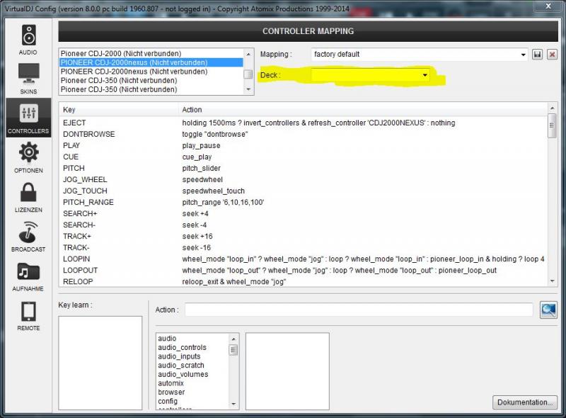

du kannst in den Einstellungen einfach auswählen, welcher Player welches Deck steuern soll:

oder einfach mal die *eject* taste am Player drücken ;)
