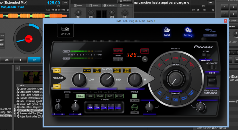

Te recomiendo un plugin externo. Esta el pluggin VST de pioneer rmx1000 que es gratuito y con ello puedes hacer lo que tu quieres en VDJ como acentuar los bajos, agudos,voz, quitarlos, etc, o hacer cut en ellos, y entre otros efectos, como aplicar rever, echo etc solo al bajo, solo a la voz o medios, etc.. Busca en youtube como se instala porque es algo complicado, pero se puede usar en VDJ 7 y 8.
Si lo llegas a descargar, fijate en la version que bajas porque a la mayoria no el funciona la version de 64 bit. A mi me funciona la version de 32 bit del vst plugin.
Por si no lo conoces te dejo una imagen de referencia. Con el isolator puedes hacer lo que tu quieres.

Gracias tio. Ya me lo he bajado. Ahora a ver como se instala y demás. ;)
