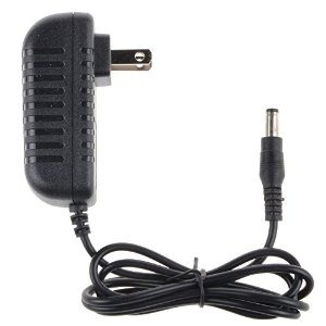

Lo siento mucho si "revivo" un post de ya hace algun tiempo atras, pero es para dar solucion a este problema de que la dj console MK2 despues de instalar todos los nuevos driver`s y todo segun dicen por hay, y por experiencia propia "tenia ese mismo problema" de que las luces led de mi dj console quedaban todas prendidas y nada funcionaba, y solo hay que enchufar un adaptador de corriente reducido a 9 v dc
y les comento que ya pasa el proceso de actualizacion de firmware...!
es todo, espero ayudar...!
