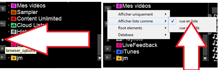

ok, j'avais vu ça dans le mode d'emploi mais le problème c'est que c'est la seule option (afficher liste comme ...) qui 'apparait pas quand je clique sur le bouton d'option

J'ai le même problème que Lion117 : le bouton "browser options" ne contient pas la commande "afficher la liste comme", j'ai donc
mes videos qui s'affichent dans des rectangles pas du tout pratiques par rapport aux listes de VDJ 7.

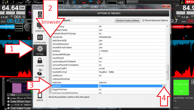

Posted Mon 31 Aug 15 @ 10:02 pm
Merci jmf28, mais cette option que j'ai mise à "no" laisse quand même l'affichage en rectangles grrrr !

il est vrai que quand je met Gridview sur yes il me donne bien les grosses icônes dans le browser de gauche, mais des fois dans le browser du centre il n'affiche pas les grosses icônes, je suis obliger de cliqué sur plusieurs dossiers dans le browser de gauche pour avoir les grosses icône.
Pareil quand je met Gridview sur non les grosses icônes disparaît et les petites icônes reviens bien dans le browser de gauche.
mais des fois dans le browser du centre les brosses icônes reste afficher, je suis obliger de cliqué sur certains dossiers dans le browser de gauche pour faire apparaître les petites icônes dans le browser du centre.
Ou alors pour que cela prendre conte du changement du Gridview sur Yes ou Non (Fermer VDJ8 et relancer VDJ8
