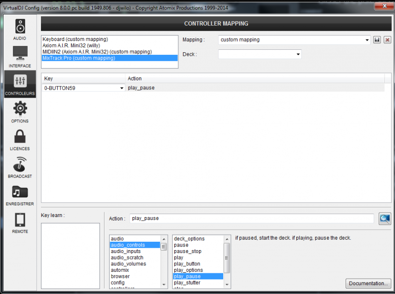

Alors voici mon problème, je n'es plus de mapper dans virtual dj 8. j'ai la mixtrack pro.

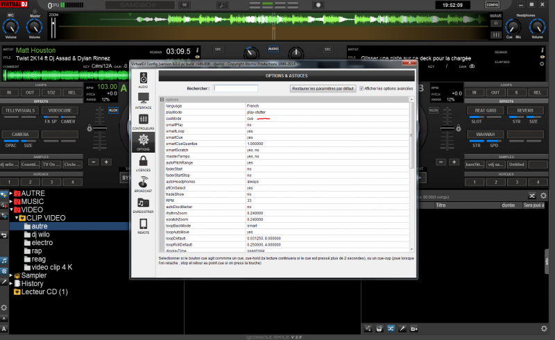

Je m'explique, alors en allant dans setting pour regardé comment avoir du sound quand je tourne le joogweel dans le sens inverse des aiguilles d'une montre, car quand je tourne dans le sens des aiguille J'ai du son normal sa scratche, mais pas quand je tourne dans l'autre sens, il y a un silence. J'ai pas trouvé. J'ai donc regarder les différentes configurations possible dans vdj 8. Avec celle la, voire autre rien ne marche ou alors sa viens de moi. J'ai relancé virtual dj et après pouf plus rien, plus de mapper. alors que dans mes document je lès belle et bien mon mapper. virtual dj 8 pas encore stable.

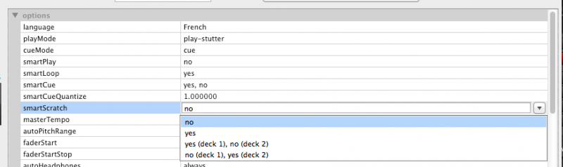

C'est pas un bug, tu as mis le le SmartScratch sur yes, il faut le mettre sur no :

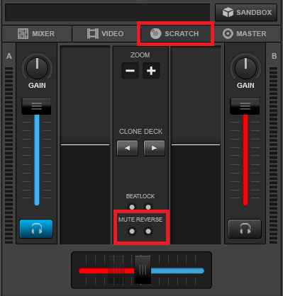

dj lylian wrote :
tout dépend de la skins que l'on utilise. ;)Plus simple^^

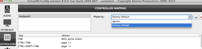

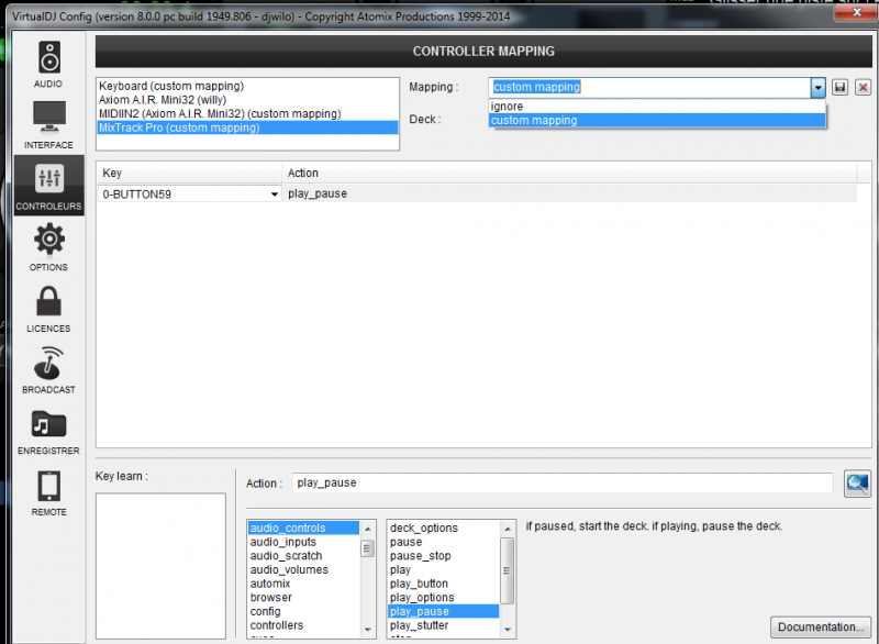

Dans l'onglet, regarde en sélectionnant ton contrôleur, pour le mettre en "Factory défault" :
Posted Wed 17 Sep 14 @ 1:58 pm
Je n'es rien.
Posted Wed 17 Sep 14 @ 2:22 pm

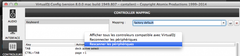

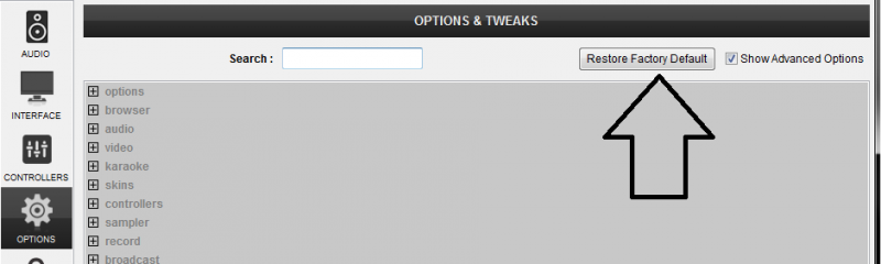

Et en faisant un clic droit dans le carré :
Ensuite :
Tu as modifié le mapper, il faudrait revenir au configuration d'origine.
Ensuite :
Posted Wed 17 Sep 14 @ 3:17 pm
Déjà fais.
Je n'es rien modifier c'est un bug de virtual dj sa c'est supprimé tout seul.
Posted Wed 17 Sep 14 @ 3:18 pm
