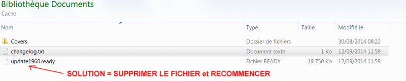

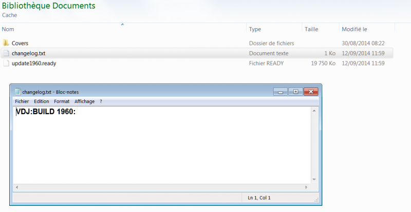

Solution au problème :
Posted Sat 13 Sep 14 @ 1:24 am
