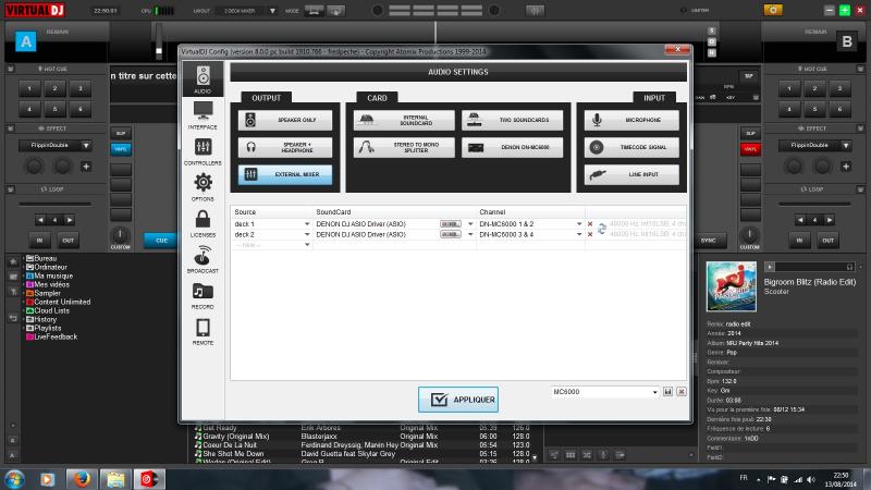

Bonsoir à tous,
Le but étant aussi de pouvoir aider d'autre utilisateurs de la DENON DNMC6000, voici l'avancée de ce jour :
Suite à la refonte du site Denon DJ, pas simple de trouver ses bons pilotes sur ce modèle (MK1) alors voici le lien: http://denondj.com/products/view/dn-mc6000#.U-uz2GPu-gY qui permet d'utiliser le bon pilote Asio (v2.22) et de mettre à jour la firmware (v1.12). Attention c'est du vécu, seules ces versions sont compatibles et permettent un fonctionnement correct de la platine, les drivers de la DNMC6000MKII n'ayant finalement aucun rapport.
Pour mon cas perso et après avoir installé les bons pilotes, j'ai donc installé VDJ 7 Pro, effectué ma configuration que j'utilisais auparavant (conseillée par Gribouillon) ==> fonctionnement impeccable !
Retour sur VDJ8, avec multiples essais de configuration audio (ou sans rien modifier) ==> au meilleur des cas: son impeccable sur Deck 1 mais son déformé et inexploitable sur Deck 2 genre pincé de loin un peu comme quand on met le son uniquement dans le casque posé à côté de la platine.
Je n'arrive pas à comprendre ce soucis qui est soit lié à une mauvaise option de VDJ 8, soit au mapping ou soit à ma configuration audio qui n'est toujours pas la bonne alors merci d'avance si quelqu'un pouvait me mettre sur la voie ou me donner ses configs que je poursuive mes essais afin de profiter de ce topic pour trouver et afficher cette fichue config optimale VDJ8 tant désirée...

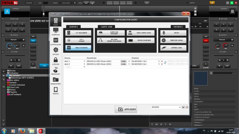

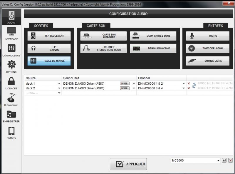

Têtu sans doute et désolé mais alors que j'utilisais la config suivante sur VDJ7:
Deck 1 : DN-MC6000 ---> Output 1&2
Deck 2 : DN-MC6000 ---> Output 3&4
Sampler : DN-MC6000 ---> Output 1&2
Sampler : DN-MC6000 ---> Output 3&4
Voici celle qui s'en rapproche le plus car l'ajout de sampler rend infonctionnel les sorties Audio. Quoique je fasse, le son de la Deck 2 est toujours merdique, je n'arrive pas à comprendre et je doute que ça provienne de la config :/
Merci si qqn a une idée.

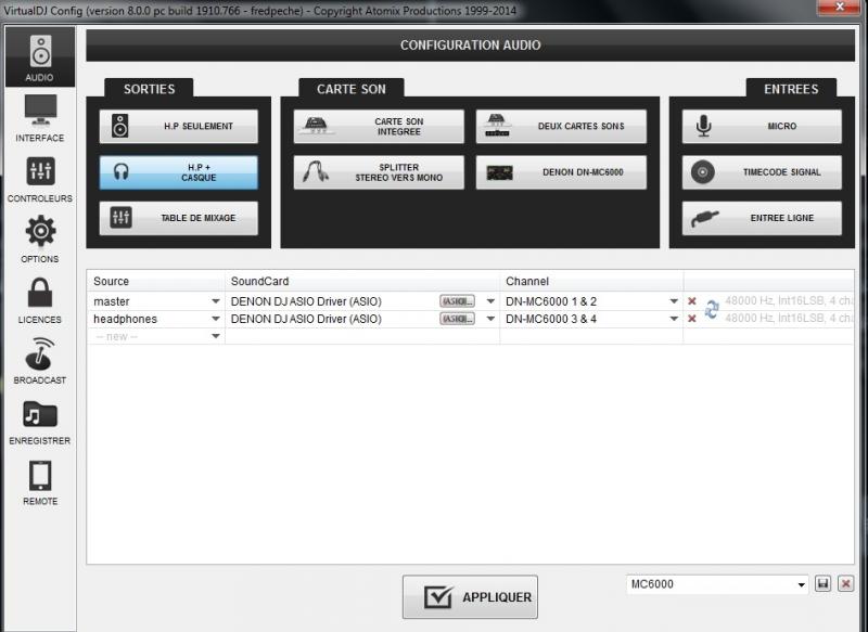

Nouvel épisode !
Jamais je n'aurais pensé aller chercher un plugin propre à ma platine alors merci et installé bien que je ne me sois pas rendu compte des conséquences, mieux vaut prévenir que guérir !
Suite de quoi j'ai configuré comme ci-dessous pour faire simple et foncionnel (en me demandant toujours si elle est optimale :/) bien qu'avec un mauvais son sur la platine de droite, problème sur lequel je me suis penché en trouvant le pourquoi du comment.
Cause: les filtres ! 295 Hz à gauche et 1.1 Khz à droite
Alors au risque de passer pour un DJ idiot:
A quoi sert cette chose que je ne me suis jamais servi auparavant ?
Pourquoi VDJ8 est-il réglé ainsi dans mon cas, avec du filtre et en déséquilibre d'un côté à l'autre ?
Ce réglage se remet ainsi à chaque redémarrage, je n'ai pas trop plenché les options mais est-ce possible d'aller contre ?
Et ai-je bien fait de remettre ces filtres à zéro pour mixer car le son me semble bon ainsi ?
Merci à ceux qui échangeront leur science ;)

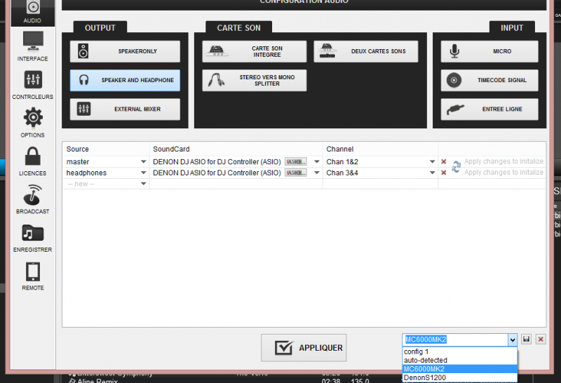

Hello,
Alors pour la configuration audio voila ce que j'utilise car cette console n'EST PAS HYBRIDE mais 100% MIDI donc il faut utiliser le réglage suivant pour que le casque fonctionne et le reste aussi :
Redit moi si cela fonctionne cette fois ...
PS : pense à utiliser le dernier DRIVER ASIO de chez DENON et mettre à jour le firmware de la console regarde ici pour le faire :
http://denondj.com/products/view/mc6000mk2#.U-zGg4vlqM8

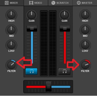

Pour ce qui est du filtre c'est simple tu as deux boutons rotatifs sur la console MC6000MKII qui gère les filtres que tu indiques.
Regarde ils ne sont pas à leur position initiale donc à 0% de réglage et c'est pour ceci que le son est modifié ,-)
De mémoire (car j'ai ma console au club ou je mixe ce soir) ce sont les deux boutons rotatifs situé ici :
Et ce sont juste des filtres audio que je n'utilise pas perso...
Yan, DJ Rewop

Merci Yan pour tes informations qui pourront aider les utilisateurs de la MKII.
Pour la MKI, à défaut de trouver peut-être une meilleure configuration audio, il faut réaliser celle montrée sur mon dernier screenshot.
Quant aux filtres qui semblent donc être inutiles, ce sont les faders montrés ci-dessous qui les commandent. Sans le savoir et dans la mesure où ça ne correspond pas au mapping de VDJ7, on est quasi obligé de se faire avoir !

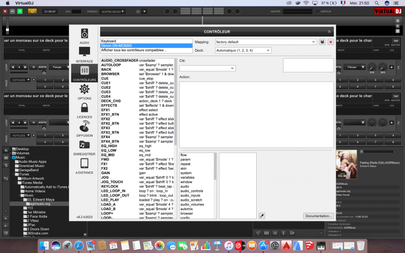

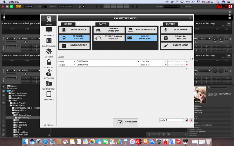

Bonjour Très Cher Cantalien
j'espère que vous pourrez m'aider très sincèrement et vous remercie d'avance pour votre aide
Alors je vous explique, je dispose d' un denon dn mc 6000 et d'un macbook pro 2016 sous os sierra 10.12.2
j'ai virtual dj 8.2 installé avec une licence pour mon contrôleur qui marchait nickel sur Windows mais depuis que je suis passé au mac, galère!!!!.
quand je connecte mon contrôleur il le reconnait comme carte son et pas plus et pas possible de l'utiliser physiquement c'est à dire de mixer directement sur le denon. quand je touche un bouton ou potentiometre sur le controleur,aucun effet n'est répercuté dans le logiciel virtual dj, le son de mon portable est pourtant bien envoyé dans mes enceintes via le denon. je joins à mon mail des photos de config actuelles pour illustrer mes dires.
Ma question est donc de savoir si ça devrait marcher, denon dn mc6000 + virtual dj 8.2 + mac os sierra 10.12.2 et si oui que faut il faire et quelle configuration pour que je puisse réutiliser mon contrôleur?
en vous remerciant encore une fois pour votre aide, bonne et heureuse année.
Posted Thu 05 Jan 17 @ 4:40 pm
