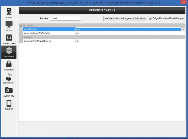

Hm, wenn du die Lieder in die Sideliste geschoben hast, dann kannst du in den Optionen "savePlaylist" auf "ja" setzen, dann wird die Liste automatisch gespeichert und steht beim nächsten Start wieder zur Verfügung.
savePlaylist = Automatisches Speichern von Automix/Sidelist und Karaoke Listen. Diese stehen beim nächsten Start wieder zur Verfügung

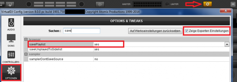

Bei mir gibt es nur "Autosave ungespielte". Und diese Option hat eine andere Funktion.
Wo soll "SavePlaylist" zu finden sein?
Posted Tue 05 Aug 14 @ 2:11 pm
In der Config unter Optionen, aber bei zeige Experten Einstellungen den Haken setzen.
Posted Tue 05 Aug 14 @ 3:22 pm
PachN hat recht, die Playlist wird abgespeichert und ist beim neu Start von VDJ 8 wieder zur Verfügung.
Schaue hier:
Gruss Mike
Posted Tue 05 Aug 14 @ 3:27 pm

Die Funktion geht, musst es nur selber ausprobieren. Kannst ja eine Playliste laden, dann siehst das diese beim neu Start wieder da ist.
Hier die Beschreibung der Funktion:
<savePlaylist>Automatisches Speichern von Automix/Sidelist und Karaoke Listen. Diese stehen beim nächsten Start wieder zur Verfügung.</savePlaylist>
Kann sein, das es mit deiner Lizenz Pro Legacy nicht geht? Jedenfalls mit der V8 Infinity gehts.
