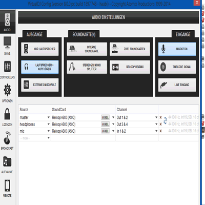

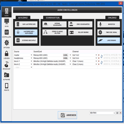

So ich habe es jetzt auch mal mit einem mikro was an meinem pc is versucht und ein anderes am dem Beatmixer aber immer noch kein ton
der beatmixer hat eine auch eine integrierte soundkarte das Problem is bei der kostenloßen test version geht es komischer weise aber da is die einstelung anders
habe es jetzt so eingestellt mal
und als ich mal mein pc mikro versucht habe habe ich es so eingestellt
aber immer nur ton auf box aber nicht in radio

Hi Haubi,
so wie ich das sehe, hast du den Recordloopback nicht eingestellt, so wie ihn Mike eingestellt hat.
Dies ist der Rote Rahmen im Bild von Mike!
Du brauchst "Line in 1" und dann "Record".
Du hast aber "Line in 1" und dann "Line in 2" definiert.
Stelle es mal um auf Line 1 / Record.
Also jeweils dem Reiter Source.
Dann versuche es nochmal.
Grüße Marco

Habe ich auch versucht is nur net auf den bildern drauf das ging auch net

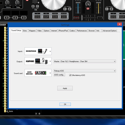

bei dem vdj7 gins ja den habe ich aber net mehr habe nur noch den 8ter und VirtualDJ LE (BeatMix)
und bei VirtualDJ LE (BeatMix) geht es
da sind die einstelungen so

als ich mir den Reloop BeatMix gekauft habe hatte ich eine virtual Dj cd dabei die habe ich installiert und dann noch die vdj8 und da habe ich mir die Countent Unlimited Karaoke lic geholt und dadurch hatte ich in der VirtualDJ LE (BeatMix) die anderren optionen dazu bekommen
in den einstelungen habe ich sogut wie garnix gemacht habe nur bei input microphone gewält und bei Putput Headphones das war alles
sonnst habe ich nix gemacht und da geht alles was ich will nur leider würde ich schon gern mit vDJ8 im radio senden nur geht da komischer weise nix egal wie ich einstell bibt es ne möglich keit nur das mitkro über andere Programme laufen zu lassen

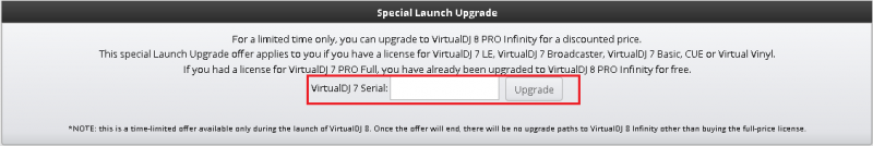

Du hast dir eine Pro Subcriber Lizenz geholt. Mit der hast du eine Pro Full für jeweils 19$ pro Monat. Ist das gleiche wie du die Infinity pro Monate mietest. Jedoch nach 16 Monaten hast du bereits mehr bezahlt als die VirtualDJ Infinity kostet. Zahlst du nicht mehr hast nichts mehr ausser deine VDJ7 Versionen. Und bei der 8er wieder eine HomeFree.
Wieso hast du nicht vom Upgrade Angebot profitiert auf eine VirtualDJ 8 PRO "Infinity"
Eventuell gehts das noch mit dem Upgrade Angebot, normalerweise ist die am 15. Juli abgelaufen.
Spezielles Upgrade-Start Angebot, bei Special Launch Upgrade deine VirtualDJ 7 * Serial Nummer eingeben. (Etwas runterscrollen)
Gruss Mike
Gruss Mike

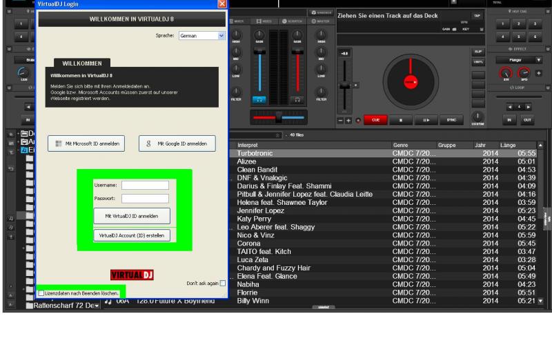

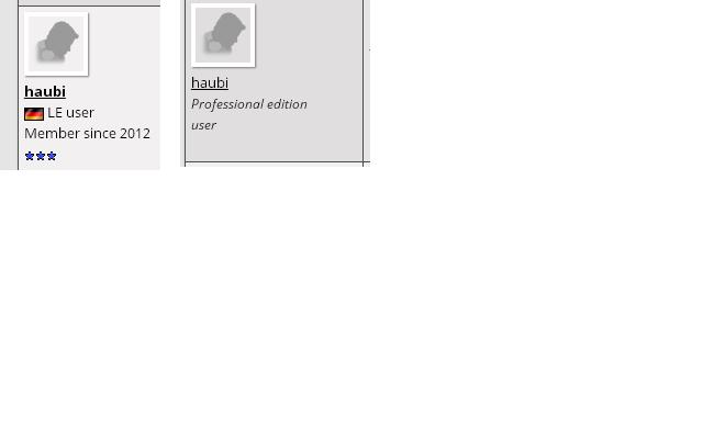

Also irgentwas stimmt da bei dir nicht haubi:
Wenn ich so im Forum schaue,sehe ich bei dir nur das du eine VDJ LE Lizens hast,wenn ich dir hier im Thread aber antworten möchte,und dann auf dein Profilnamen schaue dann steht bei dir Professionell Editon User (Denke mal durch das Abo der VDJ Subscriber Lizenz)
Bei xXAmonXx steht aber direkt die VDJ Pro Subscriber Lizens so im profil,und wenn ich hier im Thread antworten möchte,dann auch Professional Editon User
Muss man die VDJ Pro Subscriber denn auch noch irgentwie extra freischalten,bzw.sich mit seinen Forumsnamen und Passwort in der VDJ 8 anmelden,damit die VDJ Pro Subscriber überhaupt freigeschaltet wird ?
Denke mal die Moderatoren wissen das ,oder eben jemand der auch die VDJ Pro Subscriber abonniert hat.
Denn ohne Anmeldung (Forumsname+Passwort) ist die VDJ 8 ja nur ein Home Free Edition,also eine kostenlose Version.
Schau mal ob du dich da noch anmelden musst,wenn ja dann müsste ja dann auch deine VDJ Pro Subscriber Lizens freigeschaltet sein und in deinem Profil stehen.
mfg,Dirk
Im Grün umrandeten Feld mit deinen Forumsnamen und deinem Forumspasswort anmelden,
und falls du nicht möchtest das du dich jedesmal beim Starten von VDJ 8 neu anmelden musst,dann unten Links bei
Lizensdaten nach Beenden Löschen ,den Haken rausmachen.
