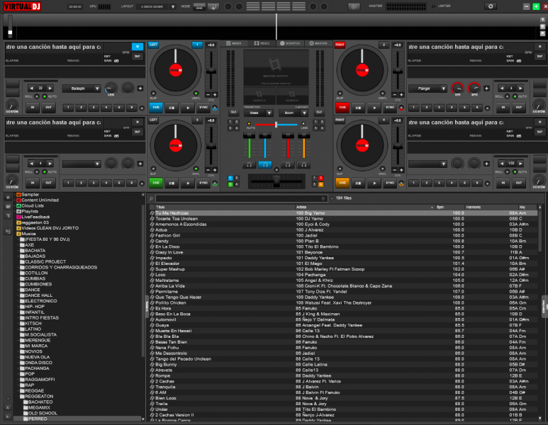

Hola junto con saludarles les presento mi error que me ha estado atormentando durante estos días...
Al prender el PC, no hay ningún problema, al abrir el Virtual DJ tampoco, pero al encender mi maquina (Terminal Mix 4) Comienzan los problemas...

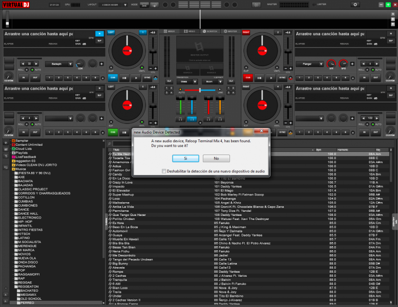

El virtual detecta que se ha conectado una tarjeta externa de sonido, la cual me pregunta si la quiero usar, el problema surge cuando quiero comenzar a mezclar o enviar un tema a alguno de los decks, al darle play a alguno de los decks se queda pegado, y después de unos segundos se cierra el programa... Dejare adjuntas unas imágenes para que puedan entender con mayor claridad lo que me esta pasando.
Luego al encender la maquina

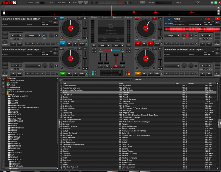

Luego al darle Play
Y luego el error
Y asi llevo 2 o 3 dias...
Necesito ayuda :-/ Espero sus respuestas
Saludos desde Chile
Jorito
